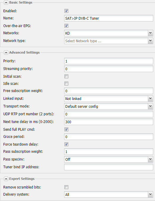

  • interessant, dass hier alle schreiben, dass bei Fritz7 "Pass specinv" auf "Do not use" stehen muss damit es funktioniert.
    Bei mir mit einer 4.3er TV Headend Version muss es auf "Off" stehen, damit ich ein Bild bekomme.
    Ansonsten kommt im Log [errorbox]satip: SAT>IP DVB-C Tuner #2 (192.168.x.x@UDP) - RTSP cmd error 7 (Unknown error -7) [8-408][/errorbox]
    Bei mir sieht es im Tuner aktuell so aus damit ich ein Bild bekomme
  • Ein DVB-C query muss laut SATIP Protokoll-Spezifikation entweder specinv=0 oder specinv=1 enthalten. Das heißt die Variable muss gesetzt sein, einfach weglassen ist nicht erlaubt.
    Und genauso verhält es sich bei mir auch. Ich hab TVH 4.2.7 und die Fritz!Box 6490 läuft unter OS 7. Solange "Pass specinv" auf "On" oder "Off" gesetzt ist, kann man die Tuner der Fritz!Box ansprechen und alles funktioniert. Steht "Pass specinv" auf "Do not use" erhalte ich die Meldung "RTSP cmd error 7 (Unknown error -7) [8-408]"

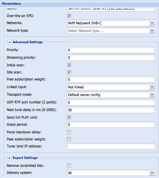

    Offensichtlich muss ich den Parameter "Pass specinv" umstellen, jedoch ist dieser Parameter in meiner verwendeten Version nirgendwo in den Einstellungen. Bei mir sieht es in den Einstellungen so aus wie in dem Bild im Anhang.
    Ich verwende die TVHeadend 4.4.20180726 Version (Release von Dierkse) auf einer Synology DS218+ mit dem AVM DVB-C Repeater mit OS7.
    Weiß jemand wie bzw. welche Version ich wo herbekommen könnte, die den Parameter "Pass specinv" enthält und auf meiner DS218+ läuft?
    Vielen Dank vorab!
