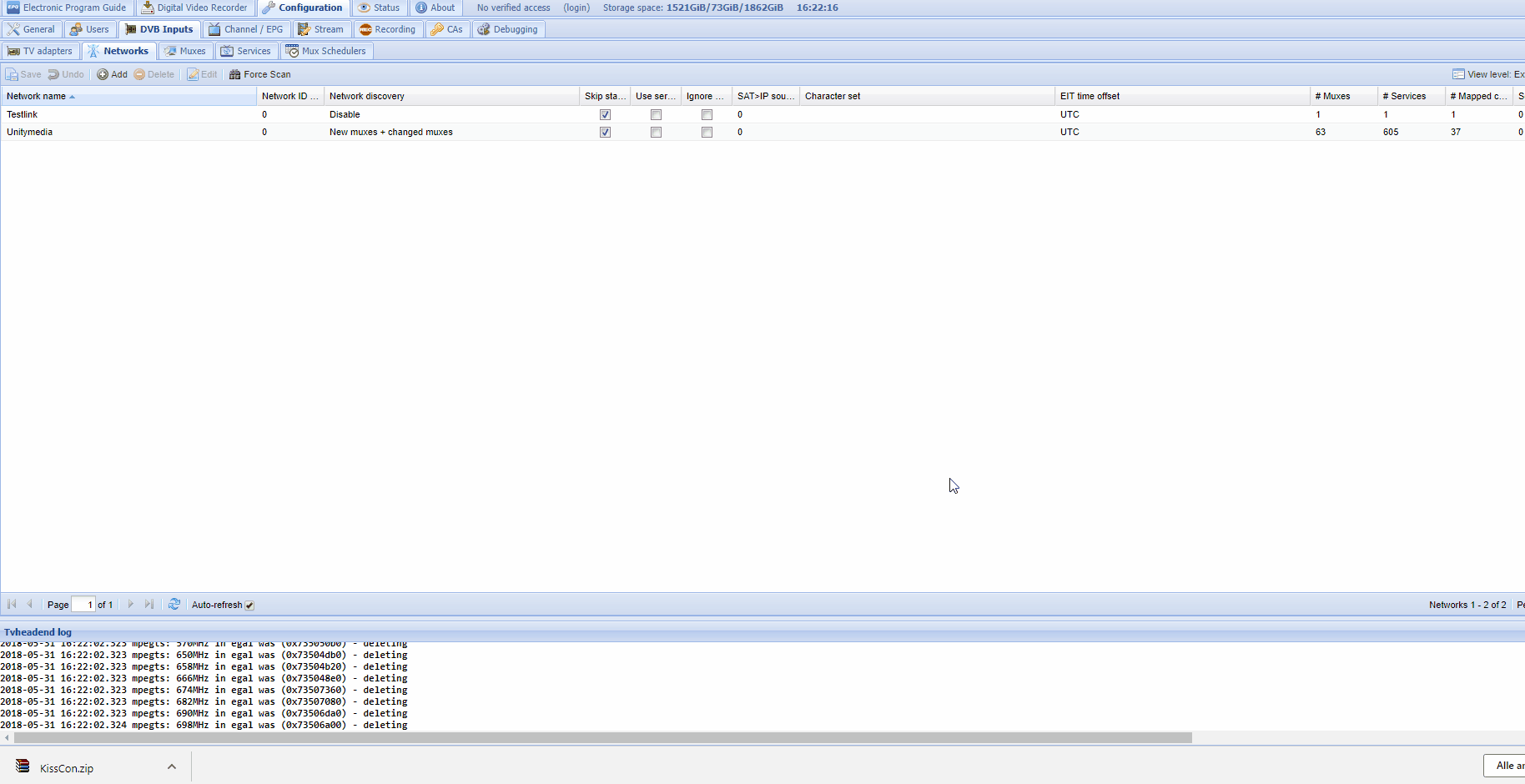

  • da du die schnelle teamwiever hilfe nicht erhalten möchtest, was ich ein wenig verstehe kann, schreibe ich hier mal einen kleine anleitung in textform ;)
    nein, du musst "DVB-C"einrichten und nicht "IPTV Automatic Network"
    Erst unter Networks einen DVB-C Anbieter einrichten
    dann gehst du wieder auf zu TV Adapter und fügst diesen Anbieter hinzu, ich habe Unitymedia laufen, habe dir eine kleine datei erstellt..
    wenn du es hinzugefügt hast, gehst du weder zurück zu Networks und drückst oben auf "Force Scan" dann soll der Suchlauf anlaufen..

    Danke für die Info, das habe ich durch Zufall gestern auch gemacht. Allerdings bei DVB-C Network ohne Anbieter, da es meinen nicht gibt. (?) Kabeldeutschland/Vodafone? ging jetzt auch so.
    Dachte das am Anfang auch so versucht zu haben. egal. Ergebnis war vorher immer, dass ich Sender 10x drin hatte und diese zum Teil alle nicht gingen.
    Jetzt gehts.

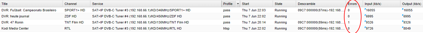

    Habe die Version installiert und jetzt gerade einfach mal die Aufnahme in Kodi getestet.
    1 HD Sender angeschaut + 3 HD Aufnahmen und keine Fehler in TVHeadend.
    Hab es über mehrere Minuten mit unterschiedlichen Sendern getestet.
    Hoffe mal, dass es gerade keine Eintagsfliege bei mir war.
    Werde es jetzt noch einige male testen ob das Problem mit den mehreren gleichzeitigen Streams jetzt dadurch behoben ist

  • gerade nochmal mit der Laborversion getestet.
    3 Aufnahmne + 1 Sender in Kodi anschauen.
    Da hatte ich sonst schon ab 2 gleichzeitigen Sendern x Fehler.
    Selbst nach 5 Minuten waren keine Fehler da.
    Hab die Aufnahmen danach auch angeschaut, keine Klötzchenbildung oder hackeln.
    Hab zwar keinen direkten Vergleich zu vorher, aber das war vorher definitiv nicht so.
    Vielleicht spiele ich am WE nochmal die alte Version drauf und mache dann den selben Test

  • ja läuft immer noch.
    Jetzt teste ich gerade wieder 3 Aufnahmen + 1 Sender anschauen.
    Er zeigt mir jetzt zwar gerade unter Status -> Subscriptions ein paar Error an (ca. 2-5 pro Minute) allerdings keine Klötzchenbilung, Hacken bzw. ich merke gar nichts beim Anschauen von den paar Error.

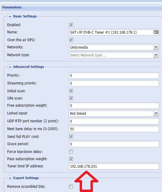

    ich kann bestätigen das die "satipdesc.xml" von 6490 seit dem letztem updaten unter 192.168.178.1 zu finden ist also http://192.168.178.1:49000/satipdesc.xml
    im tvh server 4.2 addon ist noch immer als Standard "192.168.178.254" eingetragen, weiß jetzt aber nicht, ob das schon im 4.3 abgeändert wurde, danke
    und noch eine frage, kann man das nicht so umsetzen das die entsprechende Tuner Automatisch die Virtuelle Ips bekommen die man unter dem addon einträgt, siehe Screenshot
    ich habe z.B einen Wolf gesucht, um tvheadend beizubringen, bei Aufnahme einen anderen Tuner auszuwählen und nicht den gleichen, wo gerade geschaut wird.
