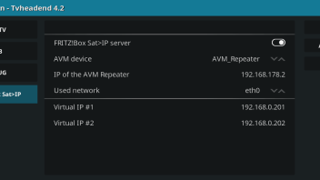

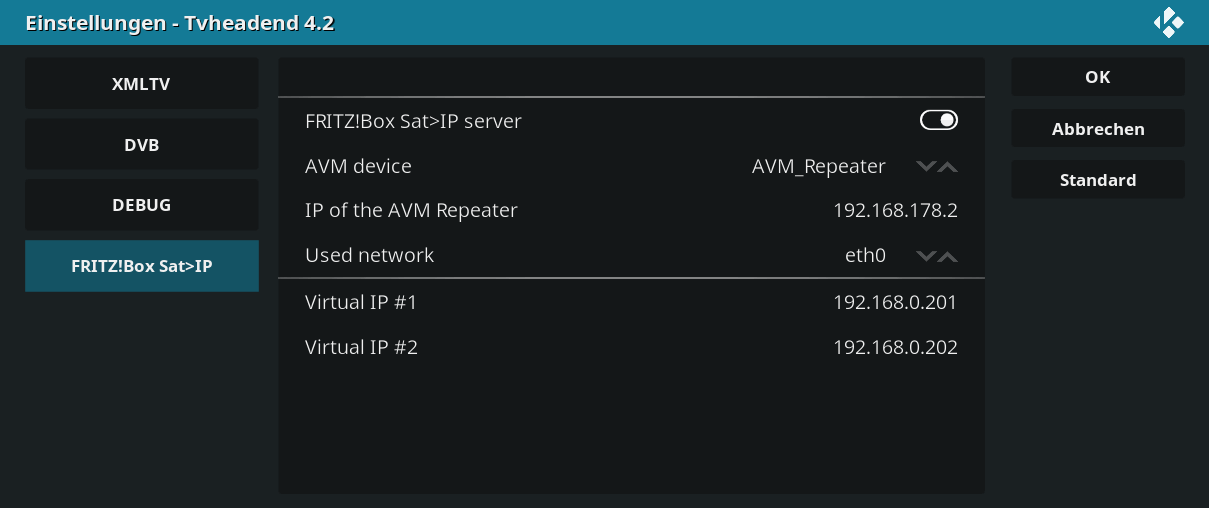

  • Ich hab mal was gebastelt - könnt ja mal gucken ob es klappt (LE8 Generic)
    http://cvh.libreelec.tv/addons/8.1/tvh…c-tvh42-avm.zip

  • Ich habe ein frisches Libeelec installiert.
    Die Konfigurationsmöglichkeit im TvHeadend Addon sieht für mich perfekt aus.
