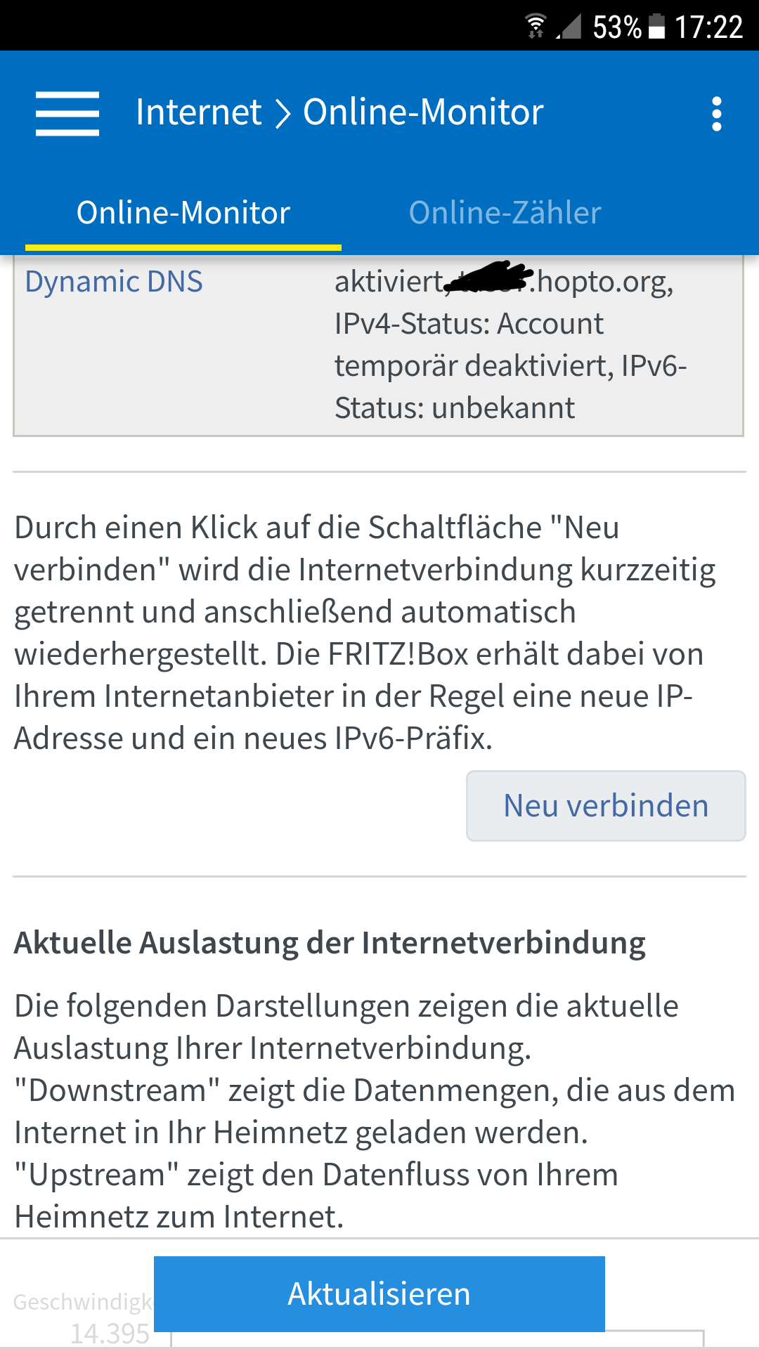

Hab dann jetzt mal in der Fritzbox nachgeschaut und ein Screenshot gemacht. Unter Ip4 steht das ein DS Tunnel verwendet wird. Ist das dann so korrekt oder muss noch etwas irgendwo eingestellt werden?
@Tas87
phuh, ich hoffe ich lehne mich nicht zu weit aus dem Fenster jetzt
Aber ich glaube du hast da gleich mehrere Sachen total missverstanden und so.dynamic dns mit noip.com ist dafür da, damit deiner Fritzbox jeden Tag eine quasi feste-ip (DNS) zugeordnet wird, damit man sie immer unter derselben Adresse erreichen kann, falls man einen Server dahinter betreibt oder sie aus dem Urlaub heraus erreichen will (trotz neuer IP, die jede Nacht bei einer Zwangstrennung zugewiesen wird). NoIP brauchst du hier schonmal für die schweiz überhaupt nicht.
Das würde ich einfach mal wieder rückgängig machen, wenn du dafür eh keinen Einsatzzweck hast.Was du mit dns4me (auch SmartDNS genannt) erreichen willst, ist ja, dass deine Internetaufrufe (bspw. google oder zattoo) nicht auf die DE seiten verwiesen werden, sondern an einen schweizer DNS server geleitet werden, die automatich die CH server ansprechen, statt DE halt.

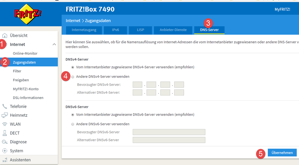

Du hast von dns4me eine DNS-Adresse (oder zwei) bekommen. Diese musst du in deinem Router als Standard DNS eintragen. Ich meine das machst du in diesem Menü:
Danach ggf. die Fritzbox neustarten. Da ich das selbst noch nicht mit SmartDNS services gearbeitet habe, hoffe ich, dass mich jemand hier berichtigt, falls das der falsche Ort der Einstellung in der Fritz!Box ist Bei manchen (oder allen?) SmartDNS services muss man in der Regel dann auch auf deren Website in deinem Account einstellen auf welches Land dein DNS verweisen soll ---> Falls du keine länderspezifischen DNS (also eine bestimmte Adresse für Schweiz, eine andere für USA) von deinem dns4me bekommen hast.
