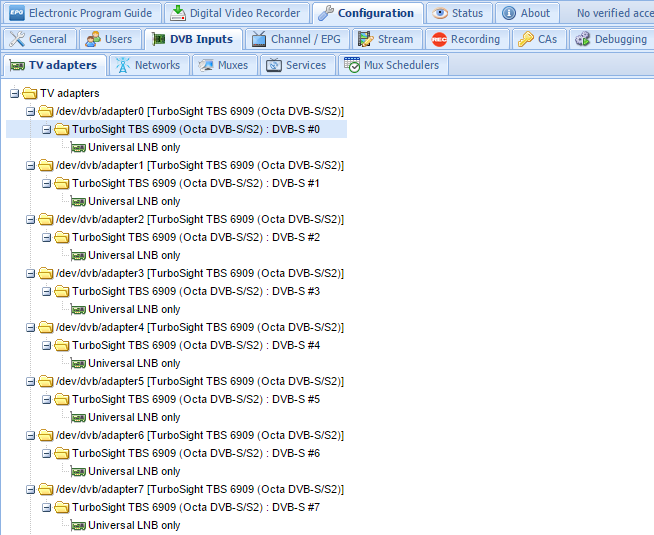

  • Für die TBS-6905 habe ich keine Erweiterung gefunden - man müsste eine zweite Karte kaufe.
    bei TBS gibt es keine Erweiterungskarten, TBS 6909 ist eine 8er (im Endeffekt die selbe HW wie die von DD + vernünftigen Linux Support) für ~255€
    kann mich nicht beschweren (UHD etc läuft auch Problemlos)
