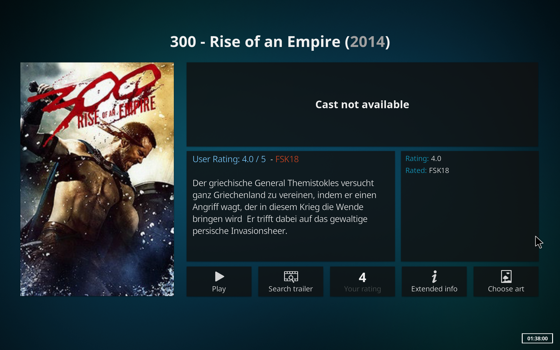

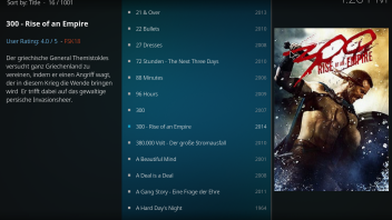

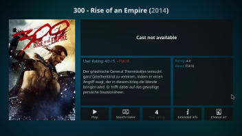

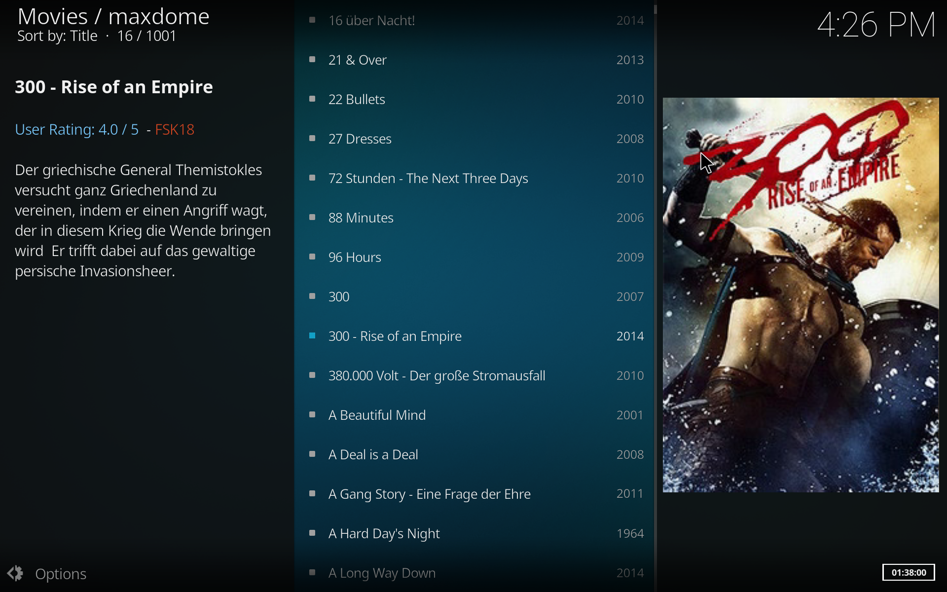

  • @frankr612 @vdr.tuxnet: Ich hab im Rahmen der Heise-Aktion mal maxdome getestet und dabei das Addon minimal erweitert, so dass auch das User-Rating und das FSK Rating in der Liste angezeigt werden - finde das immer sinnvoll zur Entscheidung was ich als nächstes anschaue bzw. Was man vielleicht nicht unbedingt mit Kindern schauen sollte :)
    Das ist mein erster Pull Request auf das Kodinerds Repo:https://github.com/kodinerds/repo/pull/37
    Hoffe ich hab alles richtig gemacht - wenn nicht bitte sagen! Hab noch 2 Screenshots angefügt um die Änderung zu sehen.
  • Gute Idee, ich sehe mir die Sache morgen an und merge dann.

  • Das ist genau richtig so, einfacher kann man einen PR nicht mergen,
