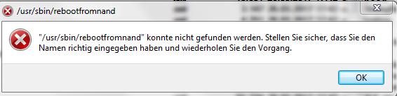

    Vorweg aber kurz ein Test unter WIN7...
    Es scheint zu klappen, denn, siehe Foto:
    Kodi blieb hier aber aktiv. Hätte er nicht vorher abschalten müssen bzw. sich beenden müssen?
    Ich frage weil, er doch so nur die evtl. gemachten einstellungen vorher Speichert. Oder?

    eigendlich soll die funktion mit dem nand ja nur unter android sichtbar sein, habe sie aber zu testzwecken, da ich kein adroid habe, genrell sichtbar gemacht. wird dann im update anders sein.
    Also zur Info... Ja es klappt zu 100%. Habe die Datei ausgetauscht, das Ausführen-Attribut wech jemacht und nen Reboot gemacht.
    Gehe ich auf "Neustart von Nand", beendet Kodi sich und bootet vom Internen Flash (Nand). Sobald ich dort ein Reboot mache, bootet er ganz normal wieder von der SD, so wie gewünscht, und ich bin wieder in LE.
