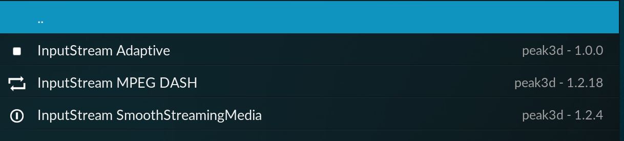

    Ich hab das binary addon for windows aktualisiert, aber bei mir steht das InputStream Adaptive immer noch auf 1.0.0.
    Wie bekomm ich das auf 1.0.6??

    Was die Anleitung betrifft, war da nicht eine Änderung in den letzten Wochen oder hab ich das Missverstanden?
    Also ich hab das mitgelieferte Inputstream Addon von Kodi deaktiviert, dann das binary repo installiert und dieses Inputstream installiert und aktiviert.
    War das so falsch?
    Ich hab dann noch hier vor ein paar Tagen zwei Meldungen, was soll ich denn jetzt umstellen?
