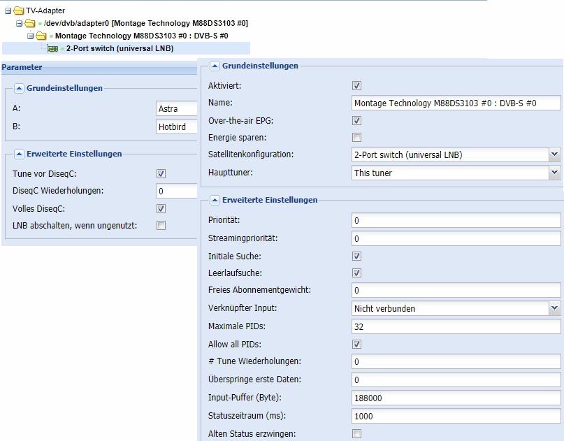

  • Von einem Windows-PC oder Android-Handy mit Kodi kann ich ja wie gesagt schnell auf den Tuner zugreifen, nur auf dem Raspberry selber wird die Tuner-Nicht-Frei-Meldung für HTSP ausgelöst, also ist der Tuner schon frei, nur eben nicht immer sofort für localhost/127.0.0.1 (oft erst nach 20 Sekunden).
