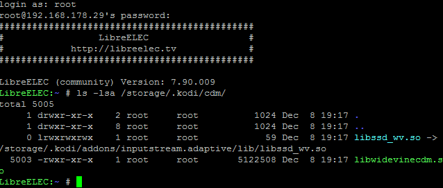

    ich hab mich jetzt seit ein paar Tagen in Selbstversuchen geübt, und versucht hier rauszulesen was ich genau machen muss. Wobei einem bei einem bei 52 Seiten irgendwann die Augen ausfallen :D
    Ich habe eine komplett neue LE Version (v7.90.009) auf meinen rpi3 installiert.
    Habe anschließend das inputstream.adaptive aus dem zugehörigen Kodinerds.binary.repo installiert.
    Habe dann mich genau an das Beziehen der libwidevinecdm.so etc. aus dem Startpost gehalten und die Verlinkung gesetzt.
    Nach der Überprüfung sollte es glaube ich auch passen (siehe Anhang).
    Nach kurzem Rebooten des Systems habe ich das Sky-Go Addon 0.0.3 aus jojos repository installiert.
    Ich kann aber einfach kein Stream oder Video starten. Es kommt kurz der blaue ladekreis und dann nichts.
    Weiterhin legt Kodi keine Geräteregistrierung an (was den vorherigen Fehler vielleicht auch erklären würde^^).
    Ich bin leider in dem Gebiet blutiger Anfänger und bin mir jetzt nach der Forenlektüre eher unsicherer was noch aktuell ist oder schon nicht mehr gemacht werden muss.
    [definition='1','3']Debug[/definition] <-- hoffe es ist der richtige^^
