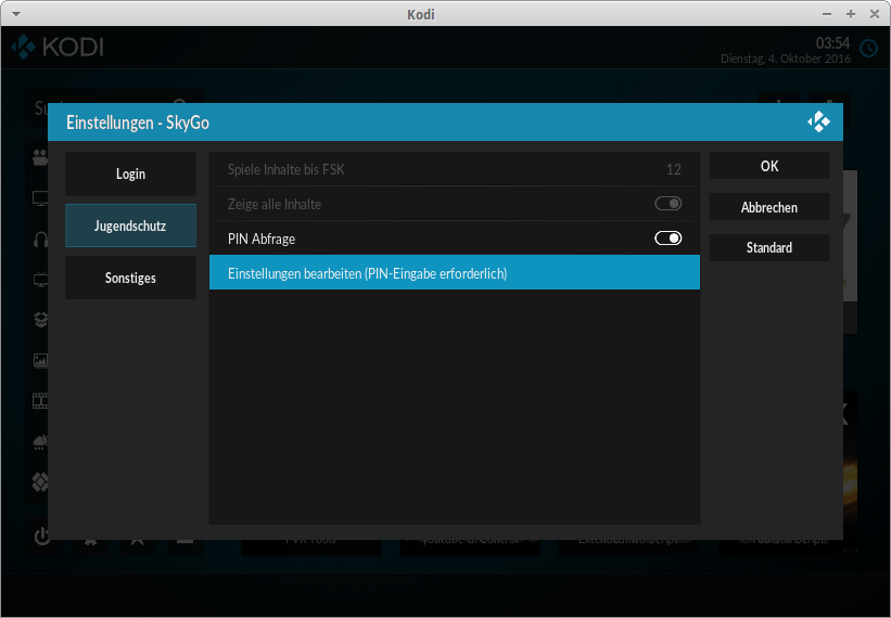

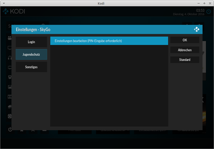

  • Mit der Version 1.0.7 habe ich eine Jugendschutz Funktion eingebaut.
    In den Settings findet ihr nun unter "Jugendschutz" eine neue Kategorie. Bei erstmaligem Setup müsst ihr zunächst "Einstellungen bearbeiten" auswählen.
    Daraufhin wird eure PIN (=Passwort) abgefragt. Nach erfolgreicher Eingabe könnt ihr nun die maximale FSK Einstufung wählen, die abgespielt werden kann.
    Weiterhin kann danach ausgewählt werden, ob Inhalte mit FSK > als eurer Auswahl überhaupt angezeigt werden sollen. Diese beiden Einstellungen werden im Menü zwar angezeigt, können aber nur über "Einstellungen bearbeiten" nach erfolgreicher Eingabe der PIN verändert werden.
    Solltet ihr alle Inhalte Anzeigen wollen, kann mittels Einstellung "PIN Abfrage" noch gewählt werden, ob bei Inhalten > der festgelegten FSK Höchstgrenze eine PIN Abfrage durchgeführt werden soll, um diese Inhalte dann abzuspielen.
