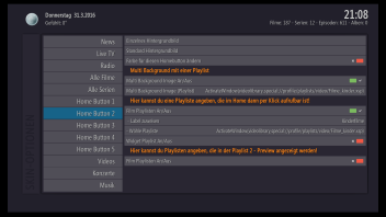

    Wo ich das aber gerade schreibe. Mir ist gerade da was aufgefallen. Ich habe schon 2 Home Buttons belegt.
    1. Filme
    2. Kinderfilme
    Bei beiden habe ich dann passende Playlisten hinterlegt. Und dazu habe ich den Punkt "Multi Background mit einer Playlist"
    aktiviert und dann jeweils die passende playlist angegeben.
    Doch im Hauptmenü habe ich bei beiden Punkten nur Hintergründe der "Filme".
    Ist das normal, oder hab ich da was falsch gemacht, oder hab ich da etwa nen Bug gefunden.
    EDIT:
    Jetzt hab ich die 3te Playlist hinterlegt (Serien) und nun hab ich immer alle Hintergründe die wechseln.
    Also auch bei Serien Filmposter etc.

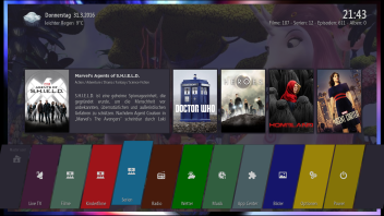

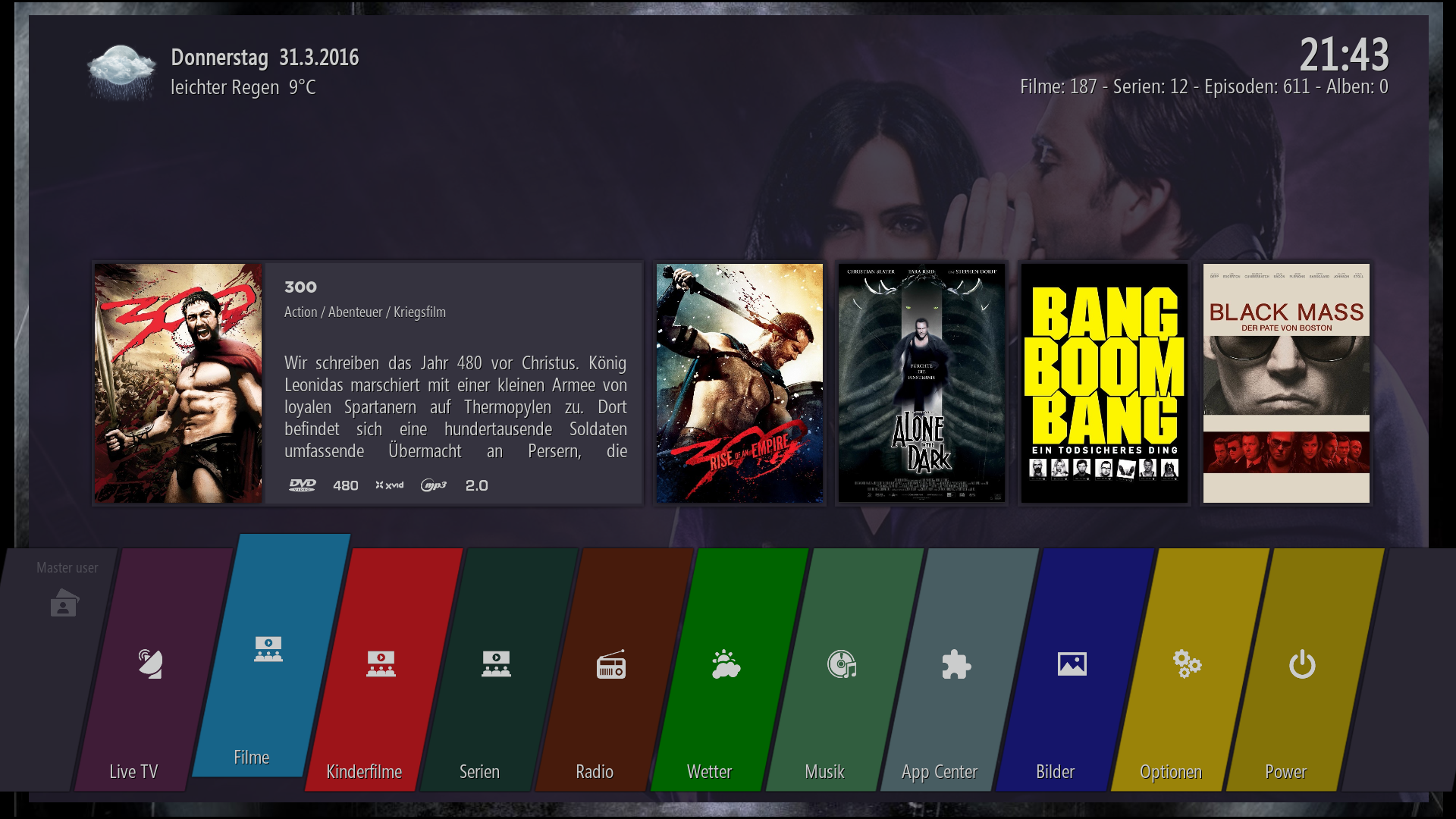

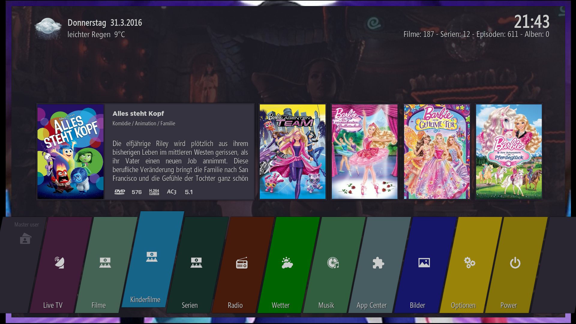

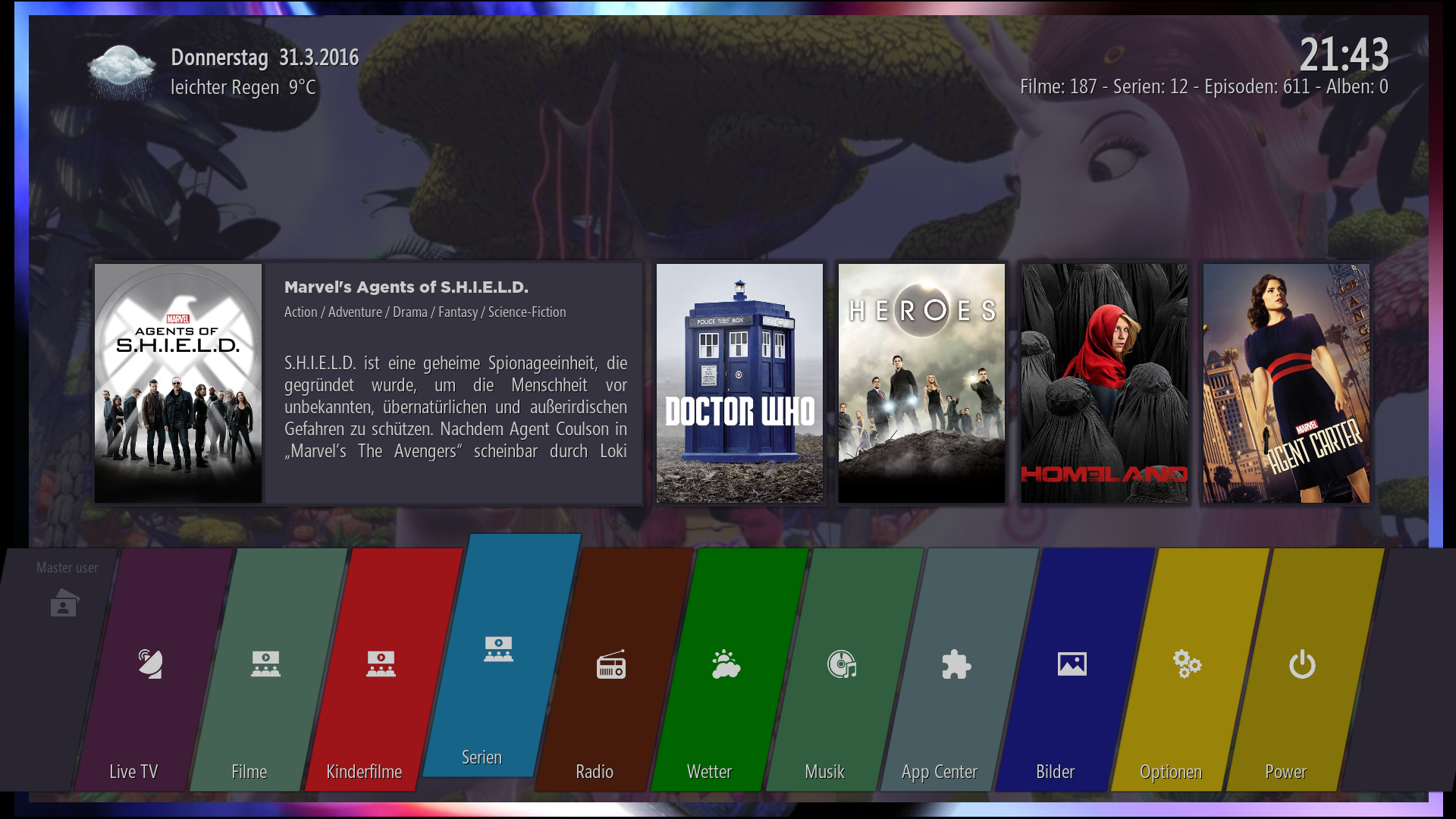

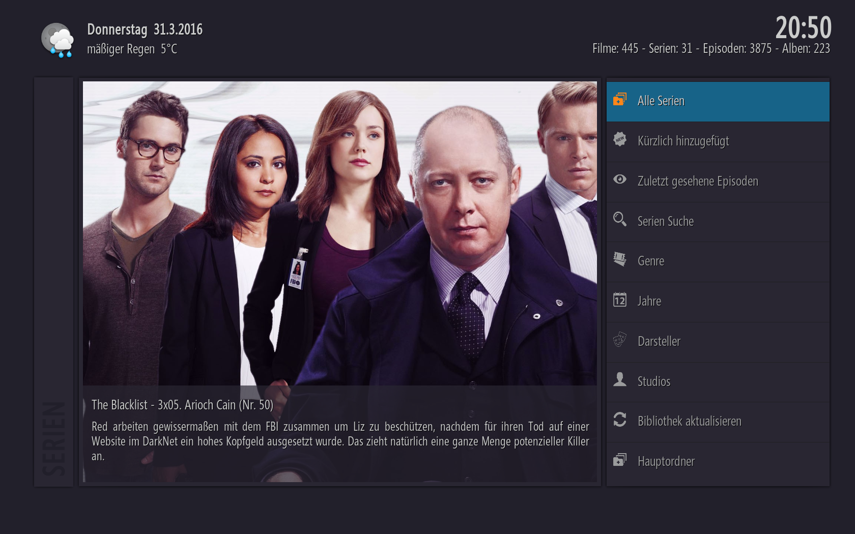

  • Komisch.
    Ich hab jetzt auf anhieb 2 Screens machen können, auf denen es nicht passt.
    1. Hier passt es gerade. Punkt Serien mit Hintergrundbild aus einer Serie.
    2. Hier dann nicht mehr. Punkt Kinderfilme und Bild von "from dusk till dawn" (und der ist da nicht mit drin ;) )
    3. Und nun Punkt Filme. Hier habe ich ein Bild aus der Serienplaylist.
