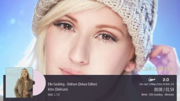

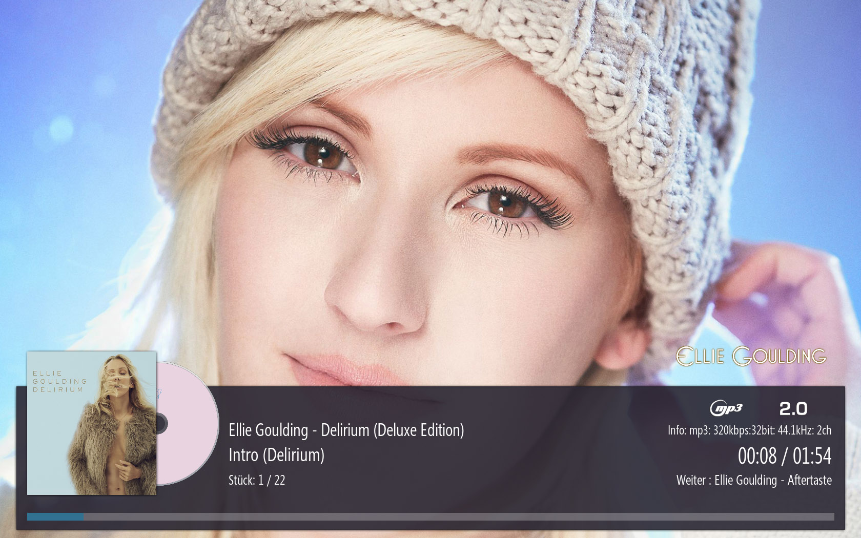

  • Wird doch angezeigt. Nur Ordner angeben fertig
    Welchen Ordner?
    Ich habe den von CDart genommen, in dem nach Interpreten sortiert alles drin liegt. Aber Logos sehe ich nirgends.
    Auf den gleichen Ordner greift auch die Slideshow zu. Die funzt übrigens auch wieder ,)
    RaspPi 3 | LibreELEC 9.x
    RaspPi 2 | EDiMAX 7612 | LibreELEC 9.x
    OMV 2.x | LianLi Q25B | ASRock Q1900 ITX + 2xSATA via miniPCIe | 4GB | 256GB SSD | 4 x 4 TB WD green im SnapRAID mit AUFS | DD-Cine CT + SATIP via AVM 6490 | TVheadend inkl. OSCAM & easymouse
  • Den Ordner wo das Zeug drin ist
    Ach was ;)
    Klappt jetzt ...
    Und es scheint so zu sein, dass in Kodi der "musicplayer" diverse infos bekommt, wie z.B. Cover, Artist, Title ... aber halt nicht die anderen Images ...
    Also wird das so direkt wohl nix ...
