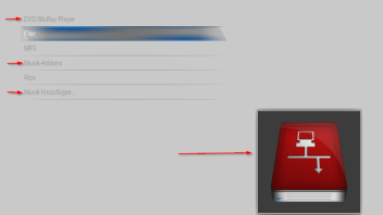

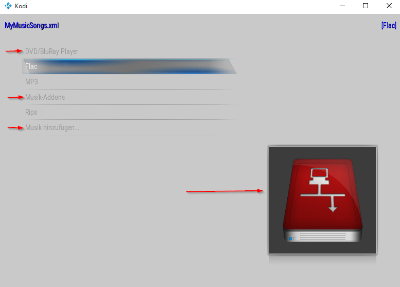

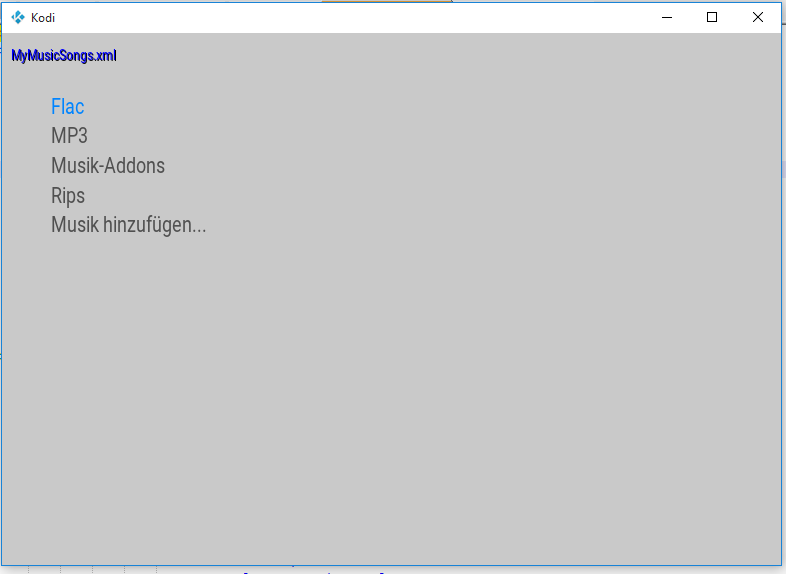

    So, würde nun gerne die beiden wichtigsten Menüpunkte angehen. Musik und Radio
    Beim Druck auf Musik soll gleich die Dateistruktur der Sourcen erscheinen.
    Habs mir mal die XML angeschaut (MyMusicSongs.xml) und nach und nach alles gelöscht. Aber ich bekomme es nicht
    ganz hin :(
    Ist nun kaum noch was drin. Aber wie wird das Menü generiert?
    Anbei ein Screenshot, wie bekomme ich die mit Pfeil markierten Einträge raus?

  • Ein paar Sachen habe ich über die ViewsFileMode.xml löschen können, aber ich möchte noch
    Musik-Addons
    Musik hinzufügen ...
    da raus haben.

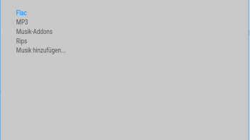

    Du willst in den Dateimodus der über Dateien erreichbar ist?
    ActivateWindow(Music,Files,return)
    Ausblenden von Listenteilen geht generell nicht in kodi. Die Füttert der Core.
    Dazu müsste man Fake views bauen die nur einen Teil der Liste abgreifen.
    Ich würde dann z.B. wenn ich die Navigation richtig verstanden habe, das Hauptmenü und evtl. die anderen so machen:
    Externer Inhalt up.picr.de
    Das ist mein Menue das ich nutze. Das hat drei Tasten, links, rechts und mitte.
    Links und rechts gibts auch icons, sieht man hier nur nicht.
    In deinem Fall wenn ichs richtig vertsnaden hab, wäre dann hoch in der mitte aktivieren.
    Links und rechts könnte man dann wenn dir 3 reichen so machen das aktivieren schon durchs navigieren nach links oder rechts passiert.
    Je nachdem wieviele Elemente du aus Sidebar und so brauchst, könnte man auch dise Menüs so machen.
    Farben und Style sind natürlich dann Geschmackssache.

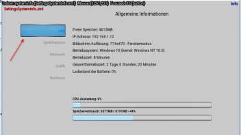

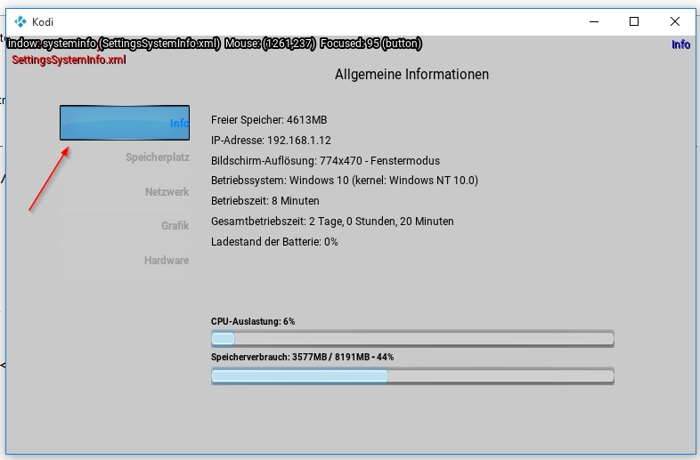

  • Spiele gerade etwas wieder mit dem Skinning rum, bis Marc etwas mehr Zeit hat :)
    Frage: Im Info Fenster ist der Hintergrund Blau markiert, das bekomme ich nicht weg.
    Bilder
    Mediacenter:
    Kodibuntu Jarvis - AsRock Q1900DC (LEICKE Netzteil 19V) - SanDisk SSD 64GB - Crucial 2x 4GB - Streacom F1C EVO (Futaba M166A Display, YARD2) - BluRay Panasonic UJ-265
    Server:
    BitFenix Phenom M - ASRock B75 Pro3-M - 8GB Crucial B.S. - Intel G2140 - Corsair CX430M - 1x 64GB SanDisk SDSSDP (system) - 2x 2TB WD20EARX (data) - 1x 3TB WD30EFRX (Snapraid) - TBS6981 DVB-S2 - OMV 2.x
    Zu verkaufen:
    Cubox i4 pro inkl Netzteil (PN bei Interesse)
  • Frage: Im Info Fenster ist der Hintergrund Blau markiert, das bekomme ich nicht weg.
    muss ein button sein, entweder mit einer texture drin oder keiner und die kommt aus der Default.xml.
    Wenns ohne willst mach mal in alle button
    <texturefocus>-</texturefocus>
            <texturenofocus>-</texturenofocus>
    Control tag überschreibt immer default.xml tag.
    Solang ein control, einen tag nicht enthält wird er aus der Default.xml verwended wenn es dort den tag gibt.
    Grüße
  • Danke, nun ist es weg.... :)

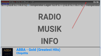

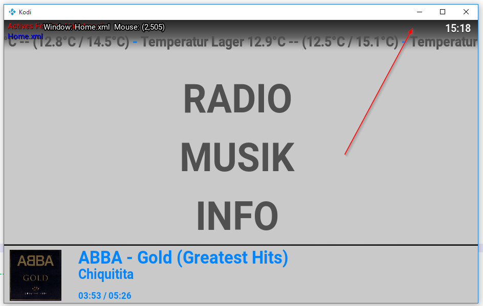

    Bei der Musikwiedergabe habe ich oben ein Image (Farbverlauf).
    Das olle Ding bekomme ich auch nicht weg.
    Wenn Musik aus ist, ist das Image auch nicht da
    Bilder
    Mediacenter:
    Server:
    Zu verkaufen:
    Einmal editiert, zuletzt von noxx2 (9. November 2015 um 15:44)
  • Bei der Musikwiedergabe habe ich oben ein Image (Farbverlauf).
    Also da würde ich mal raten das du eine texture wo haben müsstest die im Visible sowas drin hat wie !Player.Has...
    Das negierte würde dann hier ja heißen nur sichtbar wenn keine Musik kommt.
    Musst etwas suchen, es gibt verschiedene Player.HasMedia aber auch sowas wie Player.HasAudio..
    Ansonsten die einfache Methode, dein Menü ist ja nicht so lang vom Code her, einfach irgendeinen Wert wie 2000 in left oder top schreiben und schauen
    ob das richtige fehlt :) .
    Grüße
  • Habe das Ding ja auf allen Screens, nicht nur im Home-Menü
    EDIT: Gefunden in IncludesBackgroundBuilding.xml
    Danke
