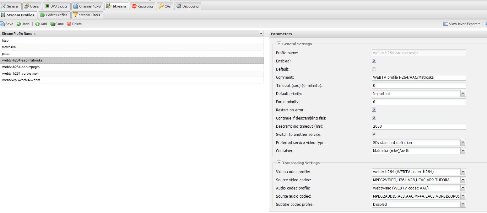

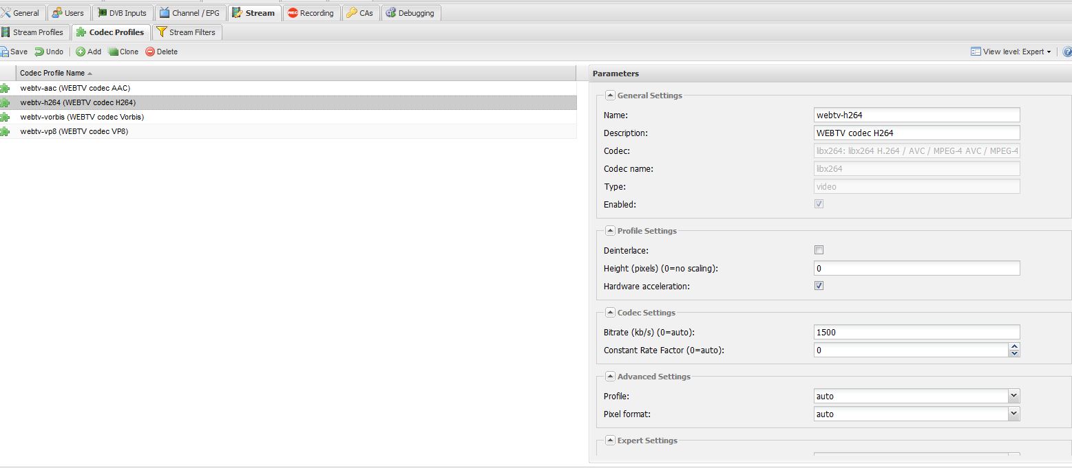

poste mal paar screenshots wie du es eingestellt hast - du kannst die auflösung mal ganz runter schrauben das du gleich siehst ob es geht oder nicht - da brauchst du nicht erst ein Log aufmachen
Also eingestellt habe ich im Stream und Codec-Profil das siehe Anhang...

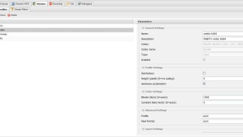

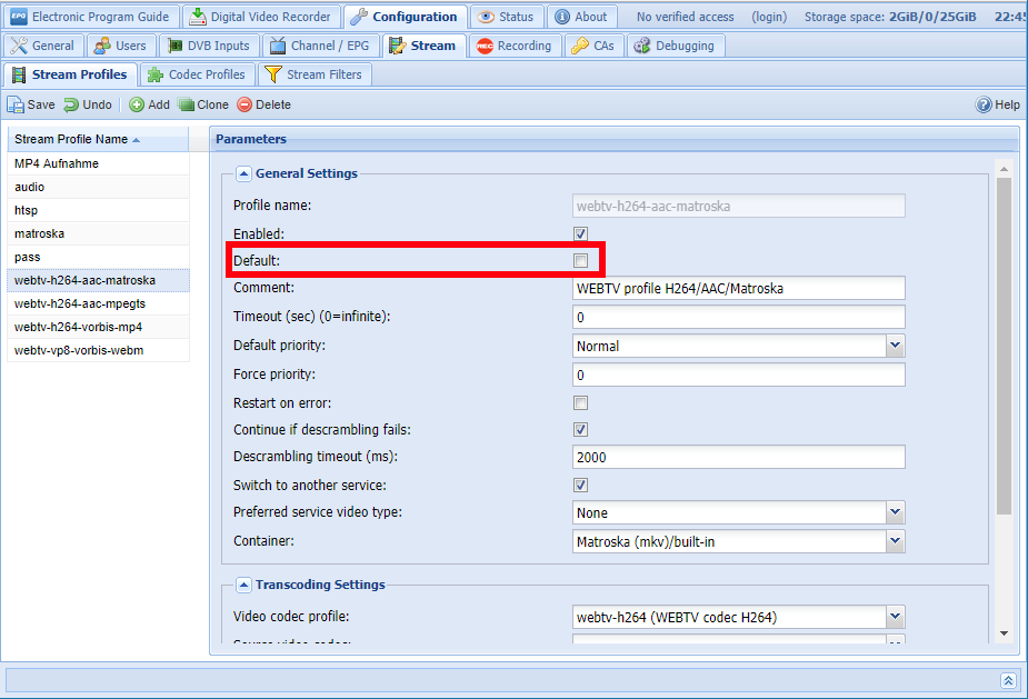

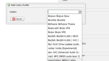

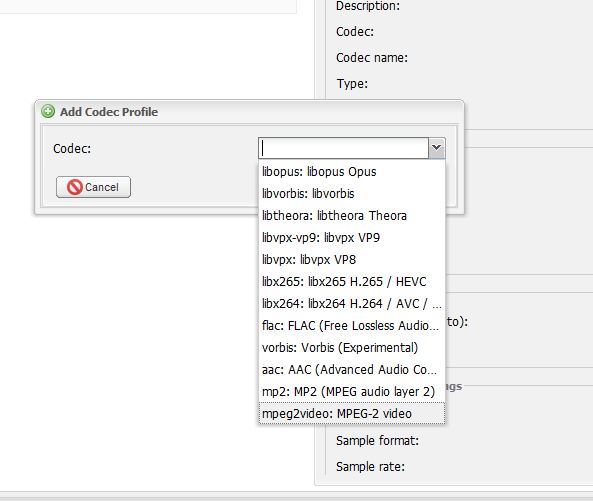

Erstell mal einen neuen Videocodec Profil und nimm dort vaapi 264 irgendwas, dann stell den bei Stzreamprofiles ein und klick auf Default.
Also ich habe das mal versucht, allerdings habe ich diesen Codec hier scheinbar nicht verfügbar.
Kann man das nachinstallieren??
Jo , da stimmt was nicht. Nutzt Du das Docker Image ?

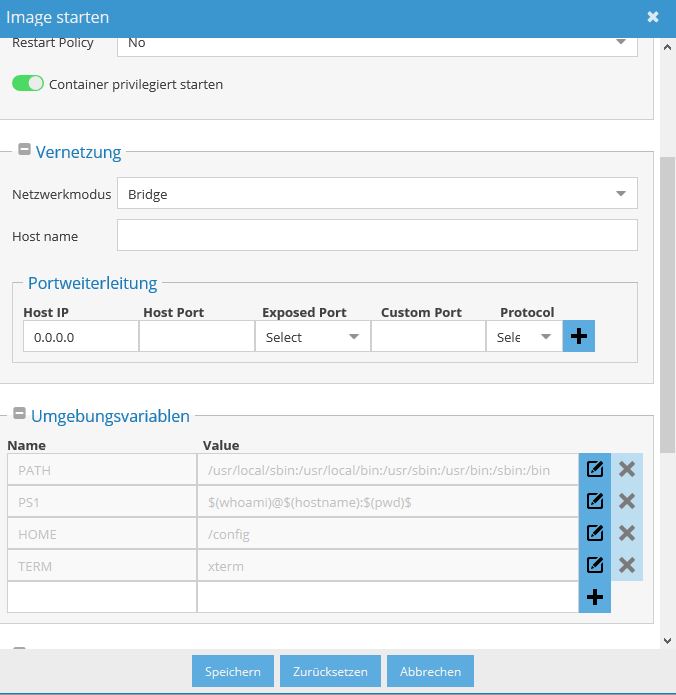

Das Thema Docker habe ich auf meinem Debian (OMV) gleich mal probiert...
Bekomme aber meine TV Karte Twintuner dort nicht eingemountet.
Hat jemand sowas am rennen und weiss wie man die mounten kann.
Grundsätzlich müsste es doch schon genügen das Docker Image privilegiert starten zu lassen, alternativ kann man natürlich die Devices auch einzeln durchreichen.

Ich hatte eine aktuelle Version versucht mit Privileg oder nach Anleitung zu starten. Leider blieb das Erfolglos meine DVBSky karte wird nicht erkannt.

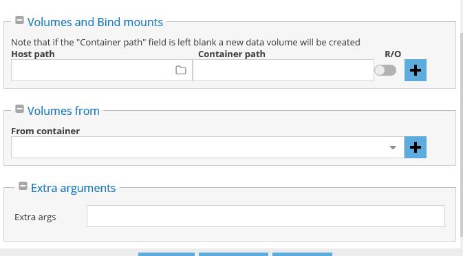

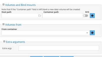

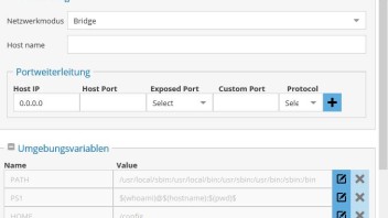

docker create \ --name=tvheadend \ --net=bridge \ -v <path to data>:/config \ -v <path to recordings>:/recordings \ -e PGID=<gid> -e PUID=<uid> \ -e RUN_OPTS=<parameter> \ -p 9981:9981 \ -p 9982:9982 \ --device=/dev/dvb \ --device=/dev/dri linuxserver/tvheadendDiese Zusatzoption habe ich versucht unter extra arguments mit zustarten aber dies führte nicht zum Erfolg. Gibt es irgendwo eine gut beschriebene Anleitung, wie man dieses Image installiert und startet mit allen Parametern? ( config und recording path stellt kein Problem dar )

Da brauchst du ja blos das Docker Ui installieren aus der omv-extra repo. Sollte sogar eine Anleitung hier im Forum geben wie das geht inkl Durchreichen der dvb karten und gpu
