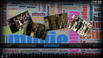

Wird nicht alles sein, hab jetzt nicht nach Fehlern gesucht sondern nur etwas durchgeklickt..
Und da ich auch nicht so drin bin in dem MOD ist es auch schwer zu Wissen was vielleicht schon oft Diskutiert und verworfen wurde..Beim neuen Widget fehlt aber definitiv ein Titel denk ich.. Zumindest bei Episoden kannst so nichts mit anfangen nur mit Bildern.
Und selbst bei Postern wäre es schon wichtig die Episode zu wissen denk ich.Grüße
