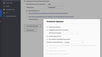

Glaube das kaum mit der Fritzbox...aber schaue doch mal im Video bei 2:19 Min. ...da kann man die Samba Version wählen.
Aber das mit den neuen Benutzernamen mit neuen Freigabe Ordner ...wo du eine 5 GB Datei reingeschoben hast und 0 KB nach Neustart drin ist...halte da Qnap für recht merkwürdig...oder stimmt etwas nicht mit den Rechten.
Ja..alles recht seltsam...evtl. mal komplett zurücksetzen?
Samba Version nicht wählbar:

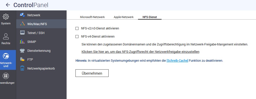

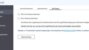

Mit WinSCP kann ich drauf zugreifen...
nfs 2/3 aktivieren
dann wie auf dem bild einstellen, in deinem fall deinen film ordner, bei mir ist es die externe usb platte
https://i.imgur.com/PmqsPOy.pngdann in kodi den dateimanager starten, dann quelle hinzufügen und auf durchsuchen gehen, dann netzwerk dateisystem (nfs) anklicken, dann sollte die ip des NAS dort stehen, dann den für nfs freigebenen ordner wählen und auf ok.
dann sollte der filme ordner im dateimanager zu sehen sein.dann den dateimanager beenden, jetzt kannst du den filme ordner in kodi einbinden und er scannt die filme
