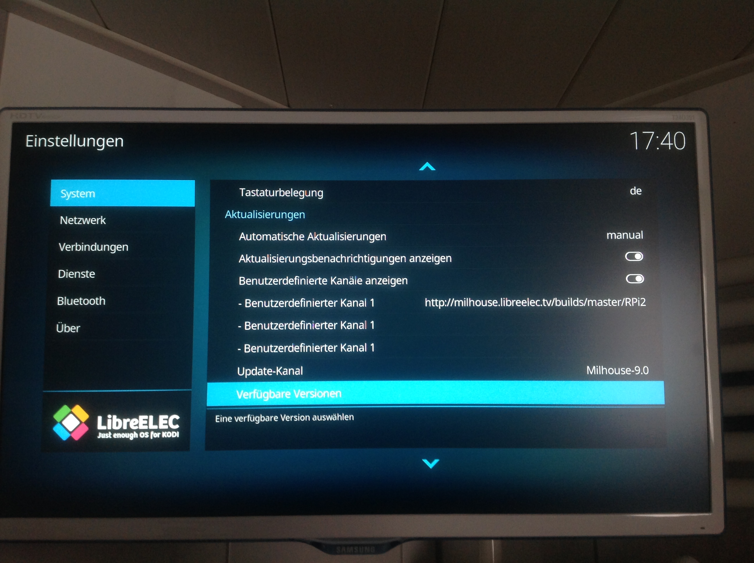

  • So sollte das aussehen:

    wenn ich http://milhouse.libreelec.tv/builds/master/REPi2 eingebe kommt immer ungültige URL
    auch mit http und https vorne drann geht es nciht.
    nicht REPi2 sondern RPi2
