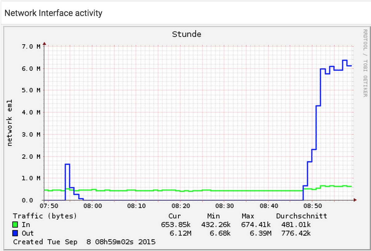

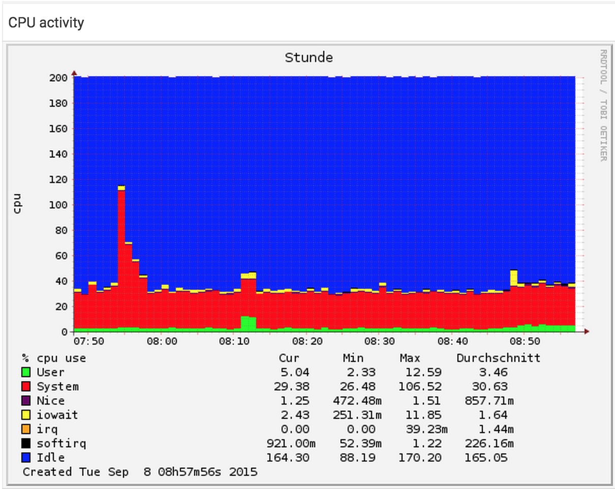

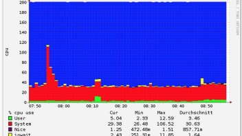

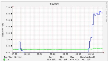

Ich nutze kein RAID da ich die "wichtigen" Daten wöchentlich automatisiert sichere und wenn der Rest (Filme/Aufzeichnungen) mal verloren geht dann ist das halt so und nicht weiter tragisch. Die Leistung des HP reicht mehr als aus um ein paar Daten zu streamen und gleichzeitig die Clients mit Live-TV zu versorgen. Im Anhang zwei Statistiken die zeigen dass 4 parallele HD Streams praktisch nichts am CPU Load ändern.
Das Erweiterungsmodul liegt direkt hinter dem Server und die Verbindungskabel (Spannungsversorgung und Flachbandkabel) zur Hauptkarte gehen durch eine kleine Öffnung auf der Rückseite oberhalb der Hauptkarte. Ist absolut kein Problem und ich denke dass das Provisorium so bleiben wird da der Server eh auf dem Dachboden steht und keinem mechanischem Einfluss von außen ausgesetzt ist.
