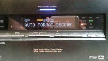

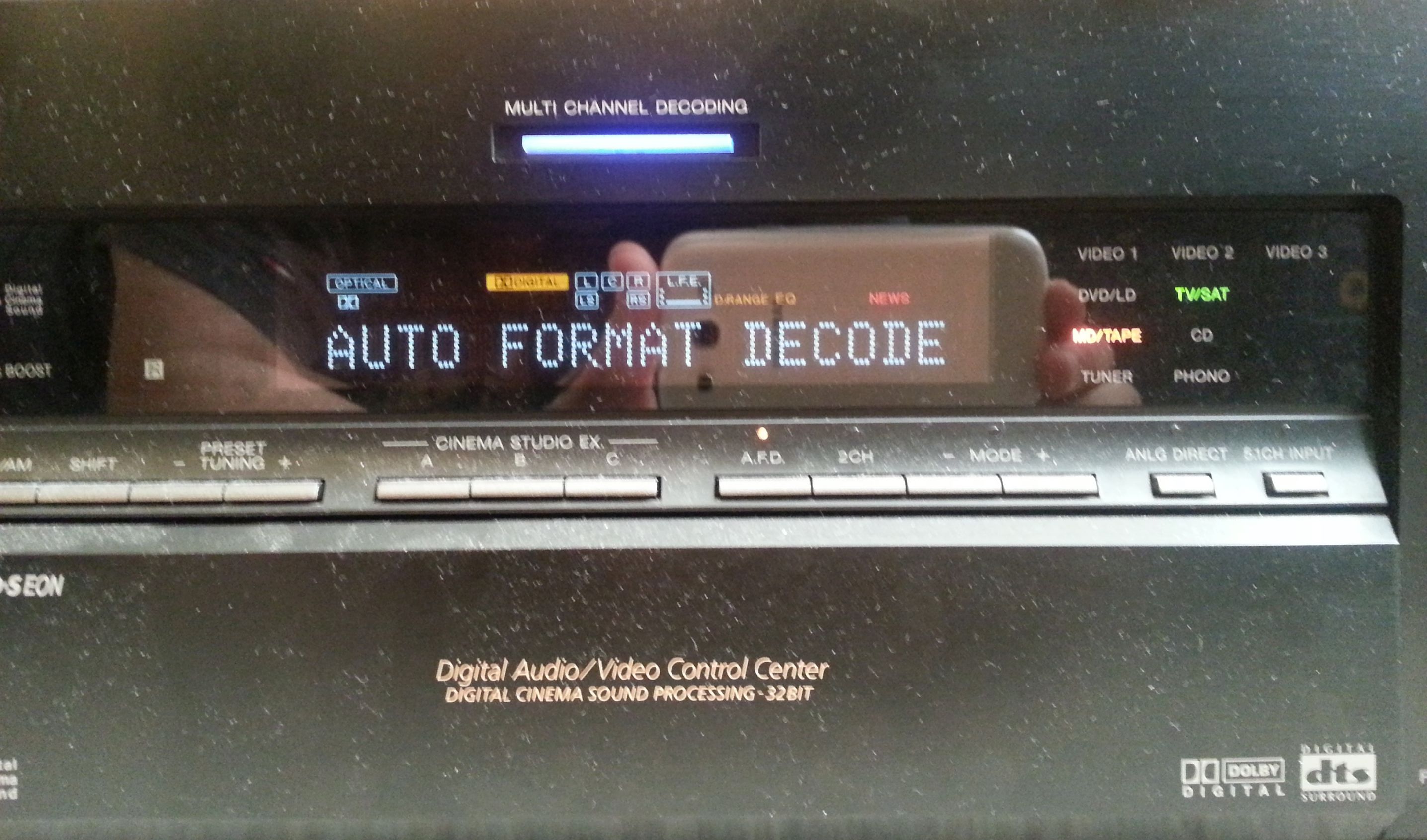

  • hallo zusammen,ich habe heute mein fire tv bekommen und alles soweit eingerichtet.nun komme ich zu meiner frage: ich habe ein älteren sony av-receiver der dts und Dolby digital fähig ist aber kein hdmi Anschluss hat, ich habe den fire tv mit toslink angeschlossen.im fire tv menü habe ich Dolby digital über Glasfaser eingestellt. Wenn ich ein film in Dolby digital anschaue zeigt mein Receiver 3/2 und das er ein Dolby digital Signal empfängt aber kein ton von sich gibt. Ich habe mir kodi in der Hoffnung installiert das damit Dolby zu hören wäre. Muss ich mir ein Receiver mit Dolby digital plus kaufen um in den Genuss zu kommen :) .
    ich würde mich über jede antwort freuen.
  • es geht gar nicht,wenn ich wieder im menü bin zeigt der Receiver pcm an und ich kann hören wenn ich das menü umschalte. Was noch komisch ist, normaler weise zeigt der Receiver kleine striche die sich bewegen bei dts oder dd.jetzt leuchtet nur das blaue licht und zeigt 3/2 an,ich habe leider kein anderen Receiver zum testen.

  • so heute ersatzgerät bekommen,und wieder kein dd zu hören.an meinem Receiver kann es nicht liegen,sky sendet auch dd und das gibt wieder.kann also nur daran liegen das fire tv und mein sony Receiver sich nicht vertragen.
  • Denke dass dann der Receiver irgendwie spinnt. Wenn er anzeigt das was ankommt, kann es nicht am FireTV liegen, denn sonst würde er es nicht anzeigen ;)
