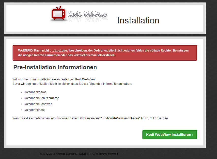

  • Ok, ich als absoluter Nichtkenner der Materie versuch es mal :D
    Ich hab jetzt nach dem DocumentRootordner gesucht:
    grep -R "DocumentRoot" /etc/apache2/sites-enabled
    /etc/apache2/sites-enabled/000-default.conf:    DocumentRoot /var/www/html
    Demnach habe ich jetzt den Ordner 'KodiWebView' nach /var/www/html/ kopiert. Wenn ich im Browser nur die IP des Webservers eingebe, komme ich auf die Apache2 defaul-Seite. Das funktioniert ja.
    Aber zum Installieren muss ich folgendes eingeben: http://192.168.178.30/install/
    Ist das richtig soweit?
    Wenn ja, dann steht da bei mir:
    Forbidden
    You don't have permission to access this resource.
  • Hast du den Ordner mit kopiert?
    Dann musst du 192.168.178.30/KodiWebView/install
    Achte in der url auf jedenfalls auch auf groß und klein Schreibung

  • mach mal
    chmod 755 /var/www/html/KodiWebView
    falls es beim erstellen der Config dann Probleme gib machst du chmod 777 /var/www/html/KodiWebView

  • mach mal
    Habe ich gemacht:
    Leider bleibt 403 Forbidden beim Aufruf der Seite :( Browser-Cache wurde zur Sicherheit schon gelöscht.
    Das sagt das Apache Error Log beim Zugriff:
    [Fri Nov 15 08:22:12.630586 2019] [core:error] [pid 27000] (13)Permission denied: [client 192.168.178.56:60119] AH00035: access to /KodiWebView/install/index.htm denied (filesystem path '/var/www/html/KodiWebView/install/index.htm') because search permissions are missing on a component of the path
    Komisch, es gibt doch gar kein index.htm in dem Ordner :/
    In der PHP Config solltest du die Laufzeiten erhöhen. Wie im Anfangspost beschrieben php_value max_execution_time zu Ändern zB auf 999 ...
    Wenn du die Dateisystem-Funktion nutzen willst, musst du noch openbase einrichten (weiß aber grad nicht wo das geht :cursing: )
    Aber erstmal bringen wir es zu laufen.
    Damit ist /etc/php/7.3/apache2/php.ini gemeint? Dort habe ich jetzt die Option auf 999 angepasst.
  • Ah Fehler wurde beseitigt:
    https://superuser.com/questions/8825…ponent-of-the-p
    Nun habe ich Zugriff auf die Installation:
    Einrichtung ist abgeschlossen! Vielen Dank erstmal für die tolle Hilfe soweit!
