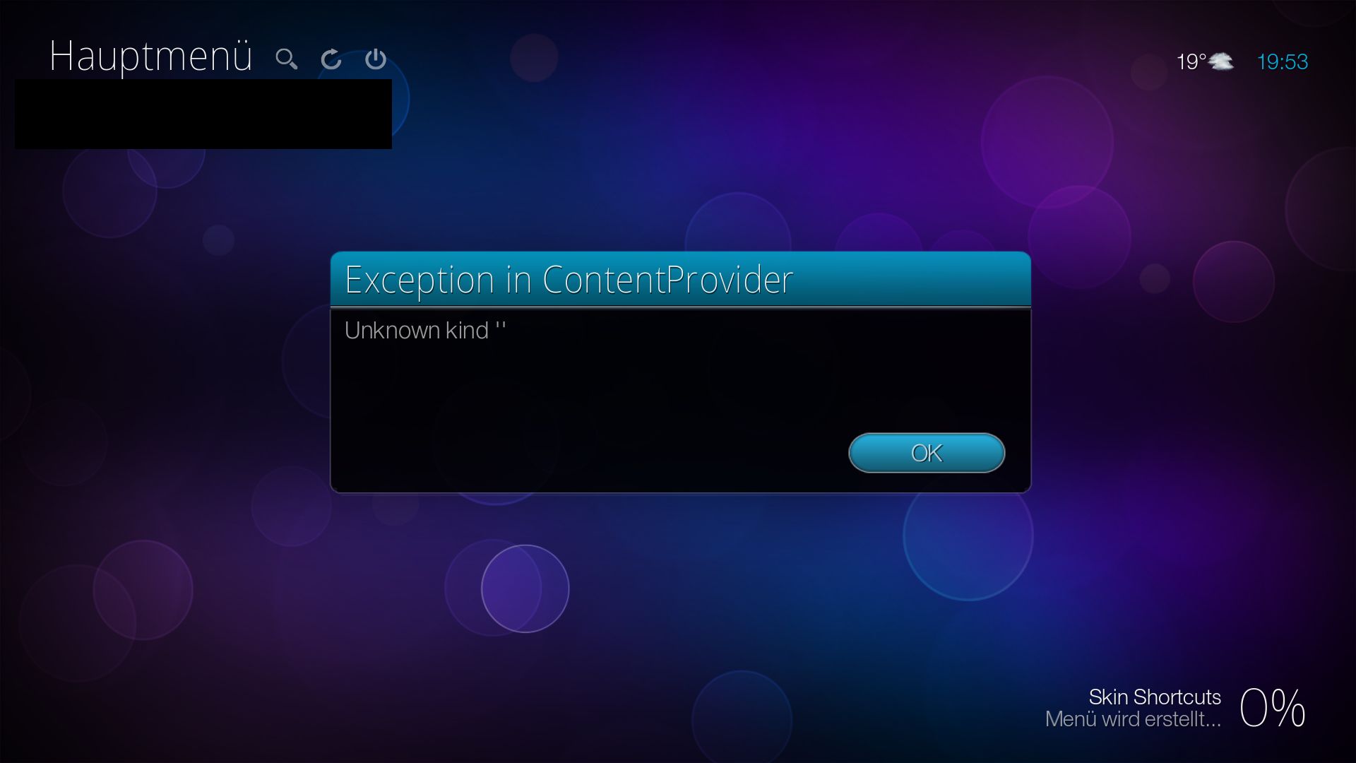

  • Muss deinen Skin mal wieder installieren. Hatte letztens einen anderen Skin installiert und diesen dann wieder deaktiviert und deinen aktiviert aber dann kam immer eine Fehlermeldung.
    Ich werde mal einen Screenshot davon machen (wie geht das wieder mit dem Screenshot??).
    Dann stelle ich mal das Bild hier rein. Vielleicht kann mir ja jemand helfen was der Fehler ist :(

  • Ok anders:
    Setze irgendwo das YouTube Widget und wechsle dort auf "Empfohlene Videos" und dannach entferne das Widget wieder, dann sollte das Prob gegessen sein.
    Sollte aber in der nächsten Verison nciht mehr auftreten, wenn kein YouTube Widget gestetzt ist.

    Nochmals, dass wird nicht kommen bzw. nicht so umzusetzen sein. Das Framework um das Addon ist nur auf Content getrimmt. Selbst wenn ich ein False zurückgeben wollte, wird das auf fehlgeschlagenes EndDirectory umgemünzt. So eine Funktion gehört in ein Module oder Script, aber nicht ins addon ;)

    Mir ist aufgefallen, dass diese Content Provider Fehlermeldung aber erst seit kurzem kommt. Davor gabs immer nur ein Kai Toast "Script Error".
    Evtl ne Möglichkeit von Add-on seiten nen Fallback auf ne leere Liste oder sowas zu machen, sollte kein valider Pfad existieren?

    Ich könnte in solchen Fällen auf einen benötigten Login hinweisen und den Login-Prozess starten. Würde das helfen?
  • Ich könnte in solchen Fällen auf einen benötigten Login hinweisen und den Login-Prozess starten. Würde das helfen?
    Das wäre perfekt, danke.
