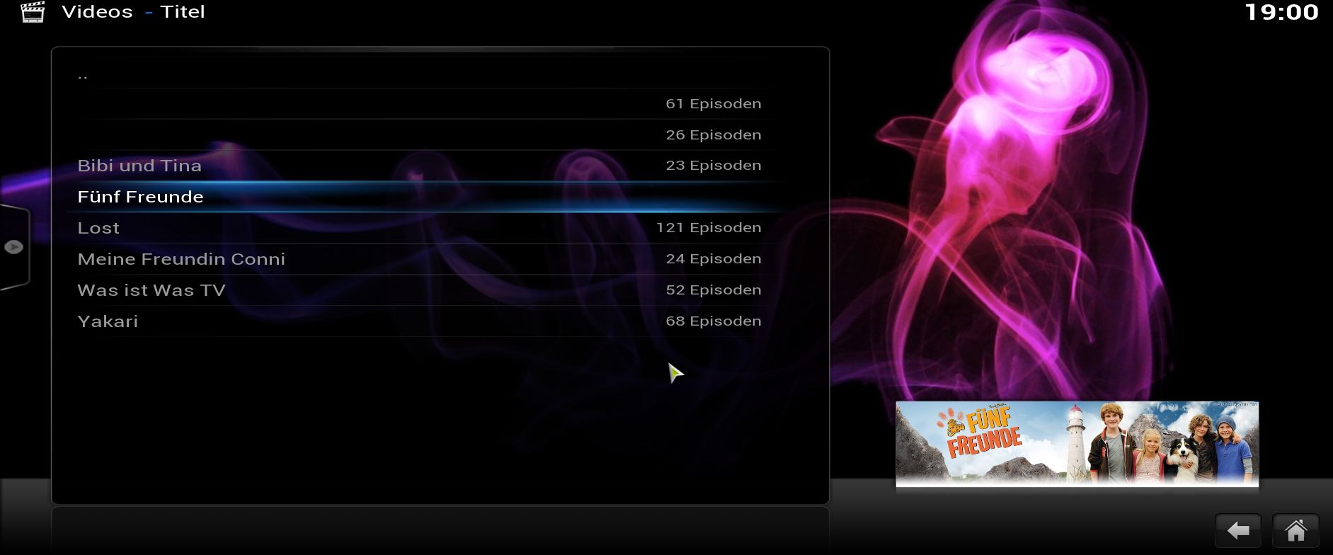

habe nun einige Tests durchgeführt:
-der Zugriff auf Fernsehserien.de funktioniert wieder
-einige zuvor nicht richtig erkannte Serien werden nun korrekt gescraped (es wurden nur Staffel 1 angezeigt...)
-bei 2 Serien wird der Titel nicht angezeigt, der Rest wurde erfolgreich gescraped (siehe Screenshot - dies sind Avatar und Kleiner Dodo)
-bei 1 Serie ist außer dem Banner keine Information vorhanden, geht man Serien-Information geschieht gar nichts (siehe Screenshot - Fünf Freunde)Gruß

@mertl Version 1.3.1 ist online. Damit sind die genannten Probleme beseitigt.

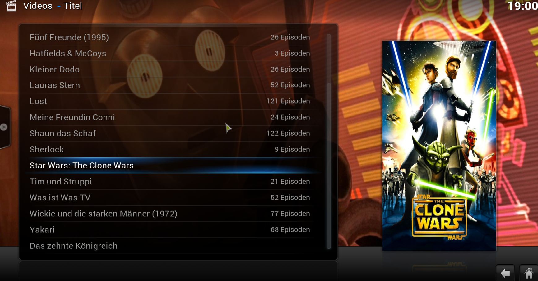

Ich konnte mit Umlaut nicht auf Serien-Information klicken bzw dann tat sich nichts und ich konnte daher auch nicht manuell scrapen.Ferner sind zwei neue Fälle aufgetaucht (siehe Bild):
Bei beiden Serien ohne Mengenangabe (Star Wars und Das zehnte Königreich) wird die Serie zwar gefunden und auch angezeigt, allerdings werden keinerlei Episoden gefunden.
Nach einer Bereinigung der Bibliothek sind die Serien sogar komplett verschwunden (die Quellen sind natürlich noch da)?Bei Das zehnte Königreich könnte es auch daran liegen, dass hier bei Fernsehserien.de nur eine fortlaufende Nummerierung vorhanden ist.

Vielen Dank für das Feedback.
Werde mir die geschilderten Probleme bis zum WE anschauen. -

Kann ich leider nicht nachvollziehen. Bei mir klappt es mit Umlauten. Hast du vielleicht in der advamcedsettings.xml manuell ein regex gesetzt?ich habe mit folgenden Sendungen Probleme, auch die Umbenennung der Dateien hat keinen Erfolg gebracht:

Version 1.3.2 ist online -
