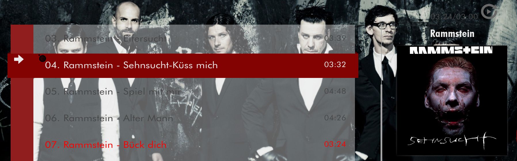

  • Dachte da so an Zwei Reihen in denen die Auswahl größer ist und größerem Slider.
    Sinn und zweck ist es, Musik auf dem Touchdisplay bedienen zu können ohne TV.
    ..irgendwie so

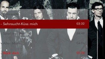

    Sieht dann so aus: Im Default (da müsste ich vielleicht noch eine dunklere Farbe nehmen als Fallback)

    Dachte an diese Art:
    Externer Inhalt up.picr.de
    mit up durchschalten und Click auswählen.. Weiß nur noch nicht wie ich das mit den Icons mache - solang der Name bleibt gehts, bei Custom Items wird wieder Tricky..

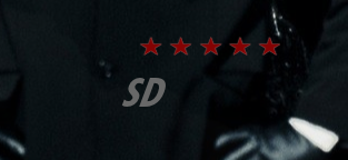

    1.Es sind ja für Audio keine Media Flags vorhanden.
    Wie kommt das <label>$VAR Resolution "SD" zustande ? (siehe Bild)
    Suche schon die ganze Zeit.Gibts da eine Audio alternative z.B. mp3, flac etc. ?

  • Wie kommt das <label>$VAR Resolution "SD" zustande ? (siehe Bild)
    Das ist Schrift die die Videoauflösung Abfragt.
    Um das ganze schlank zu halten hab ich mich bei flags für Schrift entschieden. Auch weil man die Infos wie ich find viel besser erkennt bei codecs und so..
    <value condition="IntegerGreaterThan(ListItem.VideoResolution,720)">[I]HD[/I]</value>
        <value>[I]SD[/I]</value>
    In deinem Fall würde "ListItem.AudioCodec " denk ich das auch ohne Variable erledigen..
    Falls Dort die Einträge nicht konform sind mit dem was dir vorstellst (mp3 statt MP3 oder sowas) kannst das auch als Variable lösen
    Also wenn zB. MP Kursiv willst oder groß statt klein oder sonstwas
    <value condition="Stringcompare("ListItem.AudioCodec,mp3)">[I]MP[/I]3</value>
