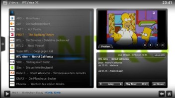

  • Im Moment habe ich es erstmal mit Buttons gelöst, aber mit ner Timeline ist es schöner und einfacher zu bedienen (Bild im Anhang)

    schau dir in meinem letzten Post den Screenshot an, am unteren Rand kommt der "Slider" auf die ganze Bildschirmbreite
    jetzt muss noch die Zeit eingegeben werden, das soll aber durch klicken auf die Leiste ersetzt werden
