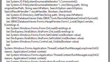

ich kann mittlerweile das Programm garnicht mehr starten.
Programm deinstalliert, PC neugestartet und wieder installiert...bekomme beim starten immer eine Fehlermeldung. (Anhang) -
unter %localappdata%\ den Ordner XBMC_Fan löschen
