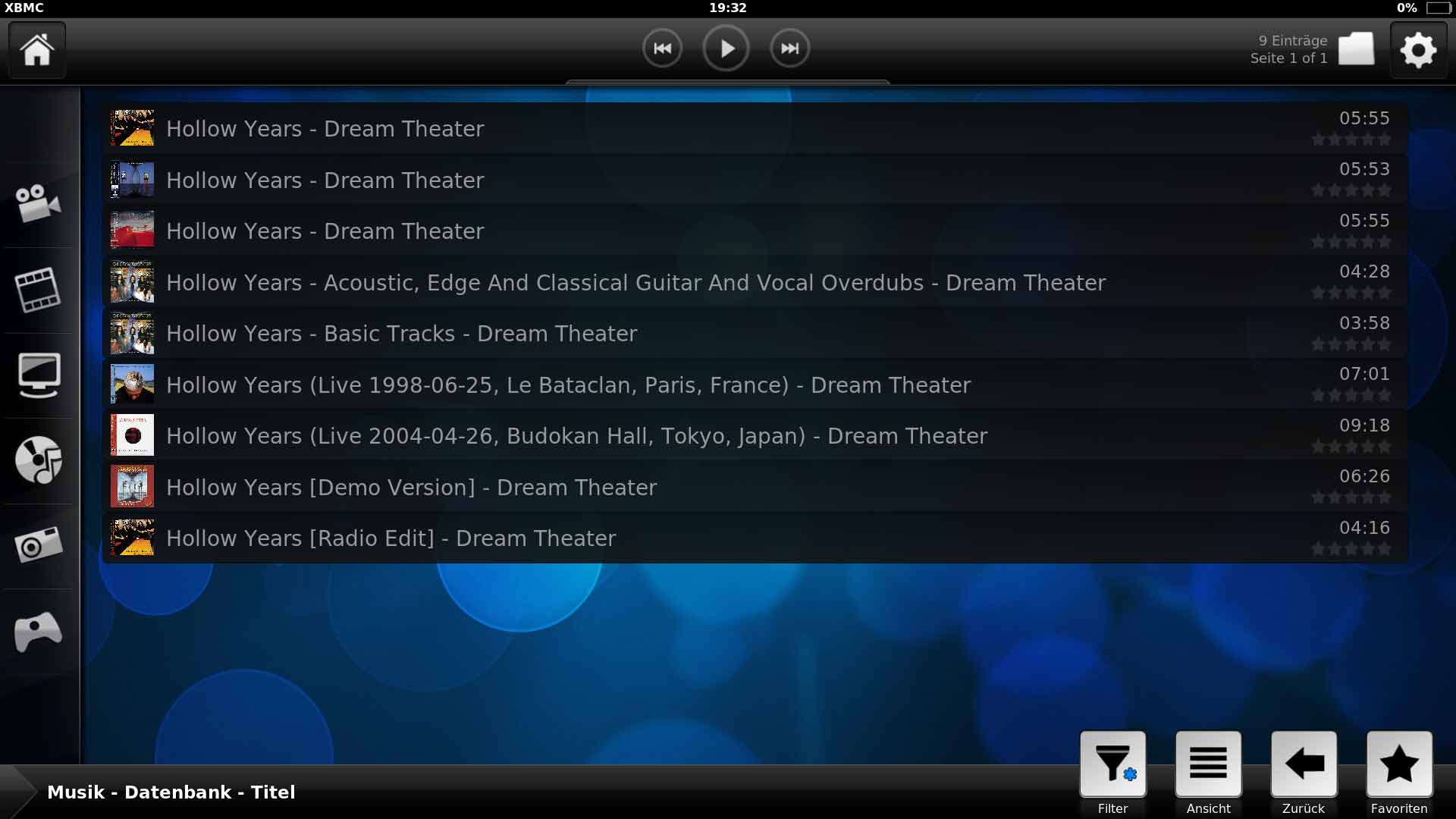

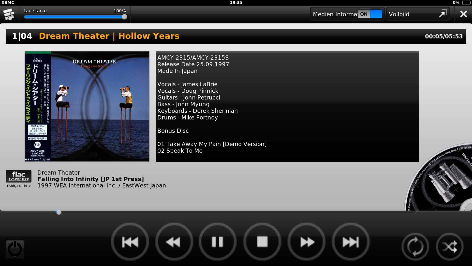

  • Ich möchte folgende Funktion in meinen Skin einbauen:
    Beim anklicken (bzw, antippen - Touchscreen!) des Titels (Bild1, hier: "Hollow Years") soll die Musikdatenbank nach diesem Titel gefiltert und angezeigt werden (Bild2).
    Wie kann ich das am Besten anstellen bzw. geht das überhaupt ? Optimalerweise müsste der Titel ab dem Ersten Vorkommen von " [" oder " (Live" abgeschnitten werden - alle Variationen (siehe Liste) kann ich nicht abfangen...

  • Das mit dem Button war mir schon klar, aber beim Rest brauch' ich definitiv Hilfe.
    Die Idee kam mir deshalb, weil ich mich - meistens wenn der Titel gerade läuft - immer Frage: "wo war denn noch Version x/y von dem Titel drauf ?" Ich denke außer mir geht es auch noch anderen so ...

  • folgender Code mach wenigstens schonmal einen Teil von dem, was ich suche:
    <onclick>Back</onclick>
    <onclick>ActivateWindow(MusicLibrary,return)</onclick>
    <onclick>SendClick(10502,8)</onclick>
    Das Infofenster wird geschlossen, damit die Liste dahinter auch sichtbar wird, und die Bildschirmtastatur mit Eingabefeld öffnet sich. Nach manueller Eingabe erscheint genau die Liste die ich haben wollte. Bleiben noch 2 Probleme:
    - wie kann ich den String bearbeiten (für die Suche nicht erwünschten Text entfernen) ?
    - wie stelle ich den String ins Eingabefeld ein und simuliere einen Druck auf die Enter-Taste ? Das Eingabefeld muss zudem vorher gelöscht werden ...
