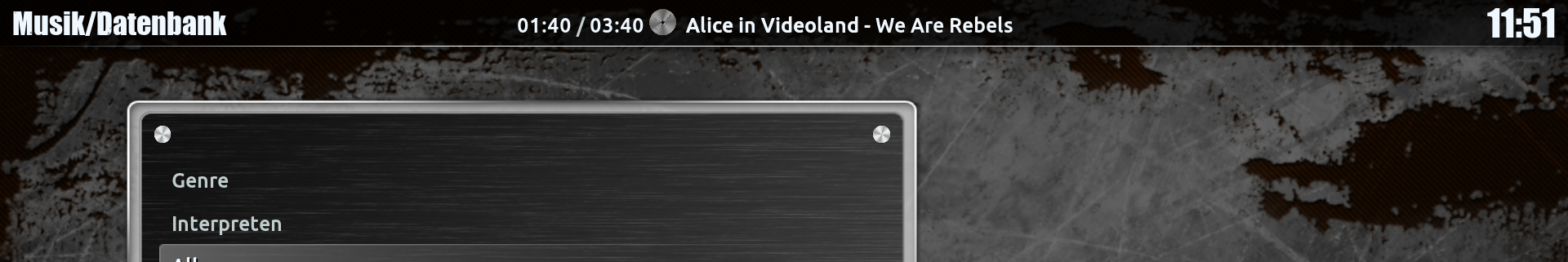

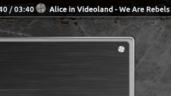

Zu dem Screenshot... Doch das sehe ich... wäre mir aber nie aufgefallen, weil gerade daß ein Szenario wäre, welches meines
Erachtens, nie stattfinden wird.Was ich meine ist: Wenn ich ein Video schaue... Was möchte ich dann in der Musikdatenbank oder in den Einstellungen etc.?
Spielt keine Rolle wo genau ... Ws ich meine ist, der Ottonormal Gucker, Nichbastler... Wie zB. Deine Frau...
Ich denke, entweder drückt sie ESC oder wenn sie die Taste kennt halt "S" für's Shutdownmenü. Richtig?Nun, bei ESC läuft oben der FEAD bzw. RSS streifen... Man sieht also nicht genau welche Zeit noch übrig ist. Nur
ein kleiner Fortschrittsbalken... An diesen kann man nur ungefähr wissen, wieviel Zeit noh übrig ist. Und das auch nur
wenn Du die Gesamtzeit fdes Films weisst...Hab ich da ein Denkfehler?
Deine Ausführungen stimmenb allerdings ebenfalls. Nur frage ich mich: Bist Du zB. wirklich mal in der MusikDB
wärend Du ein Film schaust?Lg Tommy
es gibt noch 1-2 andere Szenarien die mir einfallen.
zB. gibt es ja auch Musikvideos ... und dabei bewege ich schon mal durch die menüs -
zB. gibt es ja auch Musikvideos ... und dabei bewege ich schon mal durch die menüsHihi, okay... Wenns darum geht... Da könnte ich ja einige nennen.-- Also Szenarien. Soll ich loslegen. Kann lang werden
