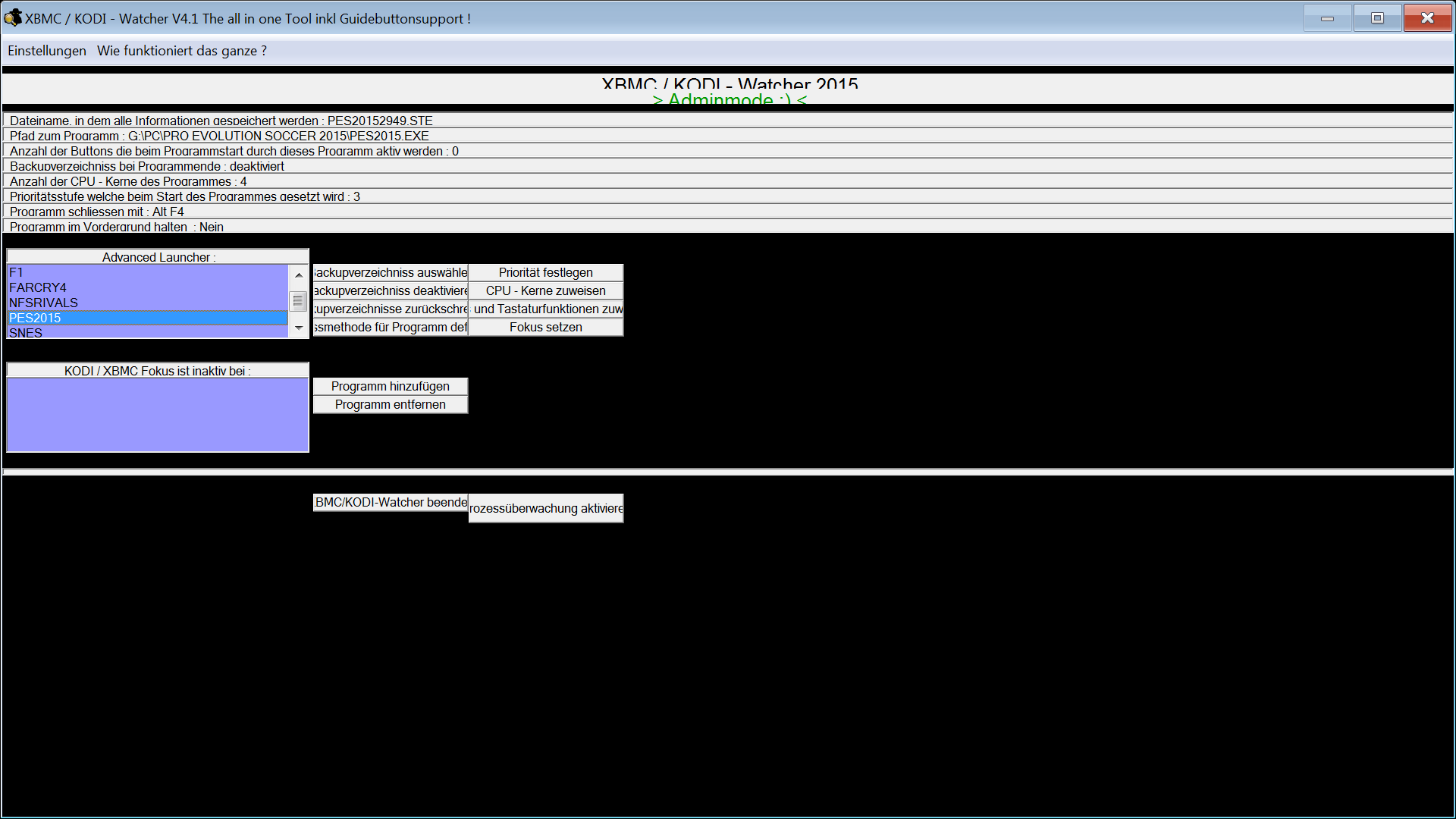

  • Ok, ich muss aber trotzdem wissen was denn da nun bei Pfad zum Programm steht (oben), wenn Du auf den Eintrag für das Prog (welches nicht geht) im Watcher klickst ! Nur so kann ich andere Fehlerquellen ausschliessen bzw den Fehler, beheben ! Übrigens bietet das Prog auch eine Shellfunktion, ohne das ganze Windowsgedöhns...Kein Ahnung ob er da bei Dir zurück kehrt

    hab dir mal das gewünschte bild angehangen. Es ist der Pfad zur .exe angegeben..gilt aber für alle vier spiele.

  • Seh grad..bei dem Screenshot ist die Schriftart zu gross ?! Bei dem letzen war das nicht der Fall...Hast Du irgendwas an der Auflösung oder so geändert ?....Die Darstellung stimmt jedenfalls so nicht...Was mich interressieren würde, wenn die Option >Schliesse jedes Vorderfenster< deaktiviert ist..und wenn das PC Spiel in der Liste auftaucht(lnk im Hauptordner) und Du im PC Spiel die Zurücktaste gedrückt hältst, wird der Bildschirm dann kurz dunkel ?
    Denn das heisst das der Prozess bzw das Programm schon mal erkannt wurde. Dann könnte ich diese Fehlerquelöle schon mal ausschliessen. Wirklich schwierig eine Ferndiagnose.
  • bei dem Screenshot ist die Schriftart zu gross ?! Bei dem letzen war das nicht der Fall...Hast Du irgendwas an der Auflösung oder so geändert ?
    Habe nichts geändert. War bei mir bisher bei jeder Version. Wird aber sicher daran liegen, dass es auf einem TV angezeigt wird?! Bei mir am Desktop wird alles korrekt dargestellt.
