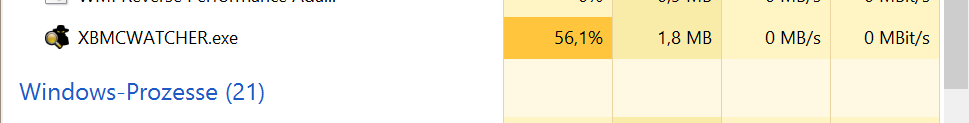

Der startet nun gar nicht bei mir. Lastet nur den CPU unheimlich aus und das war's:
Habe schon verschiedenen Kompatibilitätsdmodi und/oder Zugriffsrechte mitsamt verschiedenen Ordnern, wo ich ihn ausführe probiert, alles keine Besserung gebracht. -
Schick mal Deine launchers.XML , falls Du den Advl installiert hast ! Ich glaube das das Programm beim einlesen hängen bleibt weil es kein Ende der Datei erkennt. Hatte ich bisher 1 mal gehabt und dann nie wieder ! Hängt irgendwie mit dem speziellen XML Aufbau zusammen !
