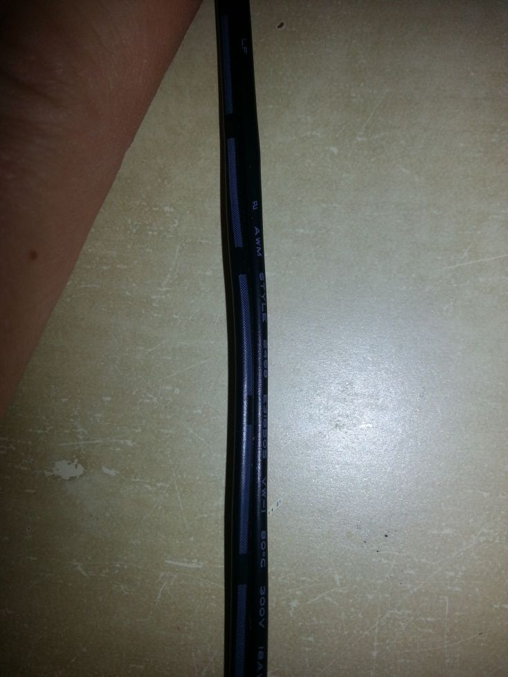

    bin gerade an einem kleinem Bastelprojekt dran und muss dazu ein 5.0V 4000mA Netzteil umlöten und wollte nachfragen ob ihr eine Ahnung habt wie ich bei diesem Teil herausfinden kann was Plus und was Minus(Masse) ist ?
    Es hat zwei Kabel wobei eines der Kabel mit weißen Strichen gekennzeichnet ist und auf dem anderen stehen glaub ich die Spezifikationen der Leitung.

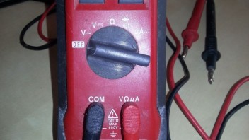

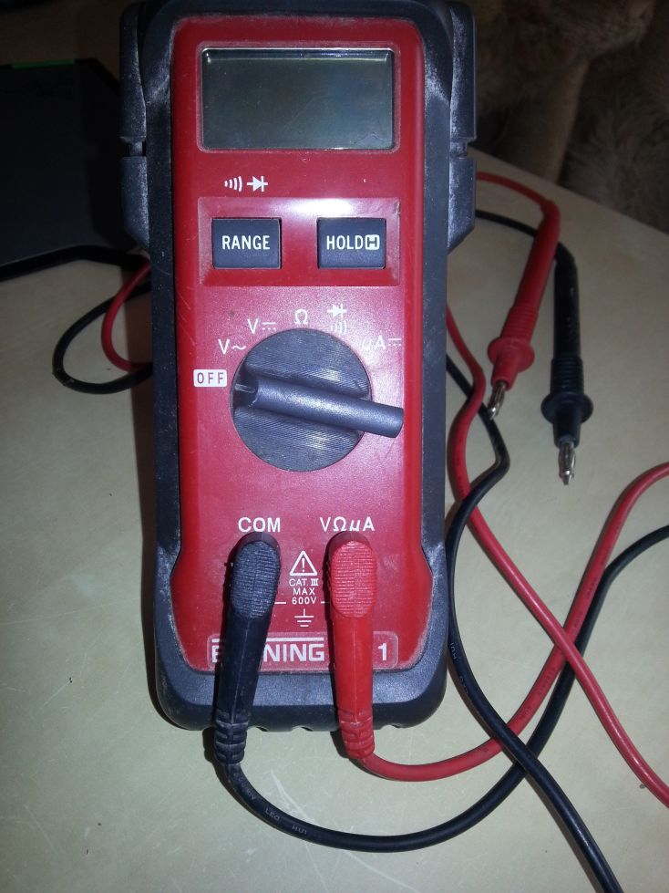

    Ich habe auch ein Messgerät jedoch habe ich keinen Plan wie ich die Polarität damit hierbei messen soll...ich verwende das Ding meistens nur als Durchgangsprüfer um zu schauen ob ich mich nicht verlötet habe und da irgendwo Kontakt ist wo keiner Sein sollte...

  • nunja du könntest mittels einer diode feststellen wo plus und masse ist.
    es sollte jedoch auch mit dem Messgerät gehen nämlich eben mit dem durchgangsprüfer, dort ist auch das Zeichen für Diode zu sehen, wie man dies jedoch anstellt weiß ich leider nicht.
    evtl in der BD vom den Multimeter.

  • Du kannst doch die Ausgangsspannung messen?! Wenn du einen negativen Wert bekommst, ist das Messgerät falsch herum angeschlossen... Wenn positiv, ist schwarz deine Masse... So würde ich es machen...
    hehe stimmt sollte auch gehen.
    Wobei kann sein das dies nicht jedes Messgerät anzeigt?
    Falls doch es steht dann vor dem ermittelden Wert ein Minus dann weißt du es ist verkehrt angeschlossen. sprich das Messgerät plus ist am masse minus vom netzteil.

  • Ich gehe mal davon aus, das das Netzteil eine Gleichspannung ausgibt... Dann stellst du das Multimeter auf "V=" und misst damit die anliegende Spannung. Wenn der Wert negativ ist, ist das Kabel an dem das rote Kabel des Multimeters anliegt, der Negativ-Pol am Netzteil... Wenn der Wert positiv ist, dann ist das Kabel, an dem das schwarze Kabel des Mm anliegt, der Negativ-Pol am Netzteil...

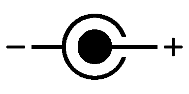

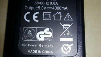

    Steht doch so auf dem Typenschild drauf. Im Regelfall ist da eigentlich immer ein Symbol welches anzeigt welcher Kontakt + und welcher - ist. Es sei denn es ist kein runder Stecker am Ende....
    Bilder
  • Also so ein Typenschild ist eben nicht drauf...alles was am Netzteil zu sehen ist wird oben auch auf meinem BIld abgelichtet...

  • Die markierte Ader ist IMMER die mit positivem Potential! Normalerweise rot, in deinem Fall wohl mit Strichmarkierung! Das Problem mit dem Messen ist, dass du (unterstellt ich dir jetzt mal) als Laie eventuell auch die Messstrippen am Messgerät falsch herum angeschlossen haben könntest und dann wäre ein positives Messergebnis negativ und umgekehrt! Deswegen gehe lieber nach der Markierung, die stimmt auf jeden Fall!
  • Ich würde mich lieber auf das Messgerät verlassen anstelle von einem unterbezahlten Chinesen der eh nicht weiß was er da zusammenlötet.
  • Stimmt im Prinzip schon, nur behaupte ich, dass man als Laie durchaus die Messstrippen mal vertrauscht und dann ist das der selbe Effekt. Und die Platinen sind Massenware, da wird jeder Schritt immer gleich gemacht, von daher darf/kann der Chinese gar nichts falsch machen, sonst wird das Ding eben aussortiert!
