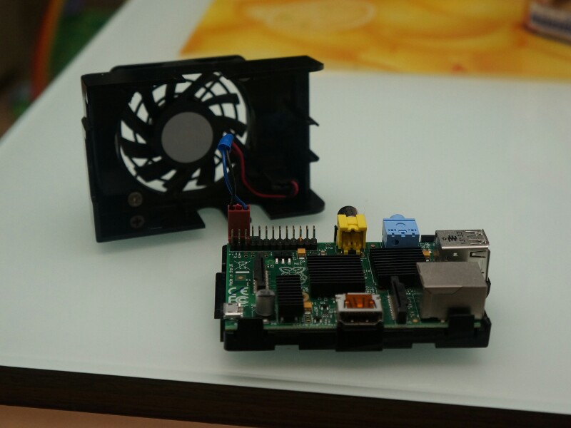

  • marco: Zu viel ist das nicht. Bei mir ist er im Moment auch nur so kühl weil der Lüfter noch mit sehr vielen Umdrehungen läuft, da muss ich demnächst nochmal etwas basteln und den etwas langsamer drehen lassen.
    Das mach ich aber erst wenn mein neuer Plasma da ist um die Lautstärke optimal anzupassen und somit ein gutes Kühl-Lautstärke-Verhältnis zu bekommen.
  • Ey das ist ja cool mit dem Lüfter.. So einen habe ich hier sich auch noch rumfliegen..
    Gehäuse aufgeschnitten?!

    mein Pi läuft jetzt seit einer Woche durch mit 1000/500/500/6. Drei kleine Kühlkörper aus der Bucht habe ich auf Prozessor, Netzwerk-Chip und Spannungsregler geklebt. Das ganze in einem einfachen Plasitk-Gehäuse http://cdn.pollin.de/article/xtrabig/X701958.JPG ohne Lüfter. Max Temp. war 53°C bei 21°C Raumtemperatur und Platzierung im Kabelverhau hinter der Stereoanlage.
    OpenElec 3.2.4 ist auf einem USB-Stick, SD-Card nur zum booten. Es ist kein Vergleich zur Normal-Version mit 700MHz und System auf SD-Card.
