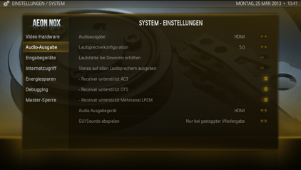

  • äh ....... das sind aber nicht die Audio Einstellungen
    +1 Wenn dann bitte alle Settings... Der eine Screenshot hilft zumindest mir nicht wirklich weiter.
    Was ist es denn für ein AVR ? Kann der 5.1, DTS-HD, True-HD usw. ?

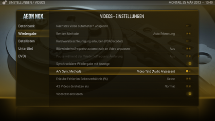

  • Nur so am Rande: [HowTo] Wie erstelle ich Screenshots von der XBMC Oberfläche
    Dann hast Du nicht so Minibilder von deinen Settings.
    Edit: Hat wahrscheinlich nichts mit deinem Problem zu tun, aber hast Du absichtlich die Hardwarebeschleunigung aus? Ich weiß nicht ob die beim Mac Mini an oder aus sein muss, bei mir ist sie immer an.
    In deinem Log steht immer "CCoreAudioDevice: SupportsMixing: Device mixing support : 'No'."
    Hast Du mal bei dem Audio Device versucht etwas anderes als HDMI einzustellen? Gibt es da noch was anderes zur Auswahl?
