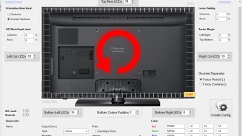

@x23piracy kannst du mir mal helfen? Mir ist aufgefallen das die Zonen überhaupt nicht stimmen..
Jetzt hab ich mit dem Boblight Config Creater von hier: https://www.kodinerds.net/index.php/Thre…&threadID=24943 heruntergeladen.
Angegeben das Oben 34 Link 16 Unten 34 und Rechts 16 sind. Denn Output noch angegeben und gespeichert, aber wenn ich jetzt den Server will öffnen geht das Fenster gleich wieder zu was kann das sein?
Hi,
ich brauch mehr Info, was genau hast du da alles?
Und zeig mir bitte alle Configs.

Guten Morgen
- 100er WS2801
- Arduino mit (LEDStream Code)
Meine Config mit dem Boblight Config Creator:
Der Com Anschluss auf Nummer 10 stimmt.
Die Einstellungen im Kodi sollten passen, mit den Einstellungen ging es vorher auch.
Viel einstellen über den Config Creator kann man ja nicht?

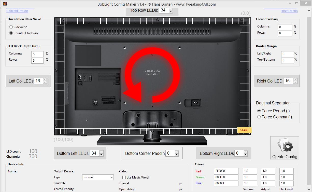

Ich hab nochmals einen anderen Configurator gefunden:
http://www.tweaking4all.com/home-theatre/x…t-config-maker/
Mit diesem leuchten die LED's leider auch nicht. Der sieht aber wesentlicher einfacher aus als der andere.
Hier mal ein Bild von meinen Einstellungen.
Da kann man doch gar nichts falsch machen?
Grüsse
Hi,
das müsste dir doch selbst komisch vorkommen mit einer hunderter Kette?
Wieso sind das nicht 300 Channels und wieso ist der Prefix nicht 41 64 61 00 63 36?
288 Channels ergibt nur 96 Leds und der prefix 41 64 61 00 5F 0A steht für 50!
Also nächster Versuch und richtig machen
Kleiner Tipp, das mit den Ecken ist ein bisschen Brainfuck du darfst von den 4 Eck Leds natürlich nur 2 rechnerisch berücksichtigen
Was für ein Netzteil hast du da dran? Das sollten schon 5V 4A sein
Gruß X23
Aber so müsste es stimmen oder?
Stehen: 41 64 61 00 63 36 für 300 Channels sehe ich das richtig?
Der Server startet zwar aber die LED's bleiben immer noch aus
Edit: Ich hab ein 10A Netzteil das sollte sicher aussreichen..
Hi,
was ist denn mit der Testphase (R,G,B) die beim initialisieren von Boblight kommt, funktioniert die?
Gruß X23
Jetzt funktioiert es. Denke der Wert Prefix WertStimmte nicht. Danke
