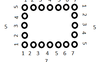

Beim Boblight Configurator musst du die Ecken Doppelt zählen.
D.h. bei 100 LEDs hast du am Schluss 4 mehr!
Siehe dazu auch mal schnell noobhaft gezeichnet.
D.h. wenn du LEDs in der Ecke hast, musst du die Seitenangaben so machen wie sie wirklich sind.
Wenn du auf die Linke seite schaust siehst du 5 LEDs und musst dann auch 5 hinschreiben egal ob du die Ecken schon bei der unteren und oberen Seite gezählt hast oder nicht.

Also das heisst in meinem fall hab ich :
Oben 32 (mit eck leds)
Unten 30 (mit eck leds)
Rechts 19 (ohne eck leds)
Links 19 (ohne eck leds)Also waren es dann
Oben 32
Unten 30
Rechts 21
Links 21Korrekt ?

Ja das ist richtig, wenn du das nicht so eingibst dann verschiebt sich natürlich alles
Danke
Das muss man erstmal wissen
