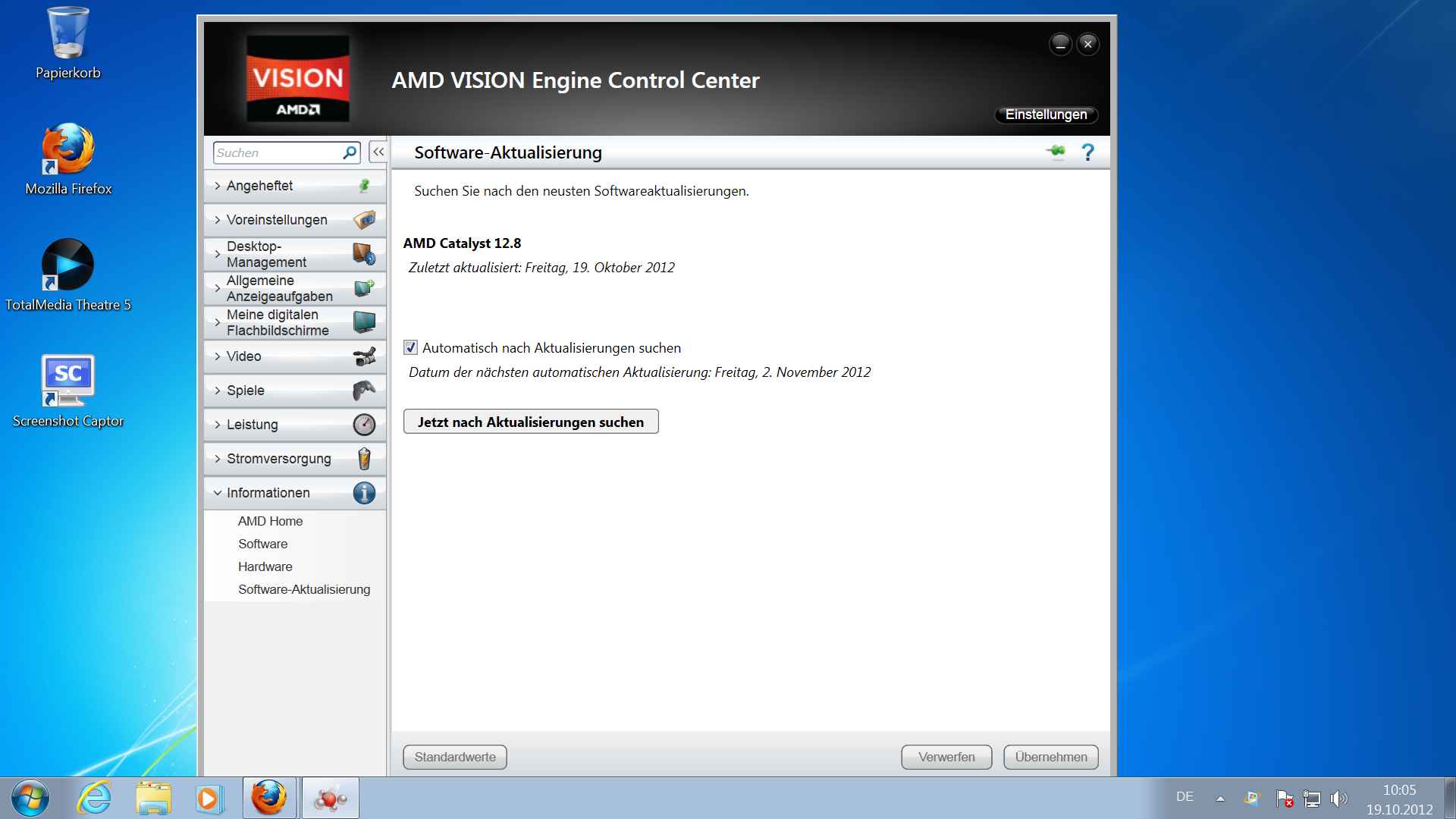

ich habe jetzt nochmal alle Release mit HD-Ton inkl. Alpha12 Frodo HD installiert und probiert. klappt leider immer noch nicht.
Du hast auch den falschen Treiber!
Treibergeber ist MS und nich AMD! Du hast KEINEN Catalyst installiert! -
also ich habe den Catalyst nochmals installiert, aktuelle Version keine veränderung, immer noch kein DTS-HD
Mac Das mit dem Vollbild klappt auch nicht -
Welchen Catalyst hast du jetzt installiert?
12.8?Das mit dem Vollbild hat auch keinen Einfluss auf den Ton!

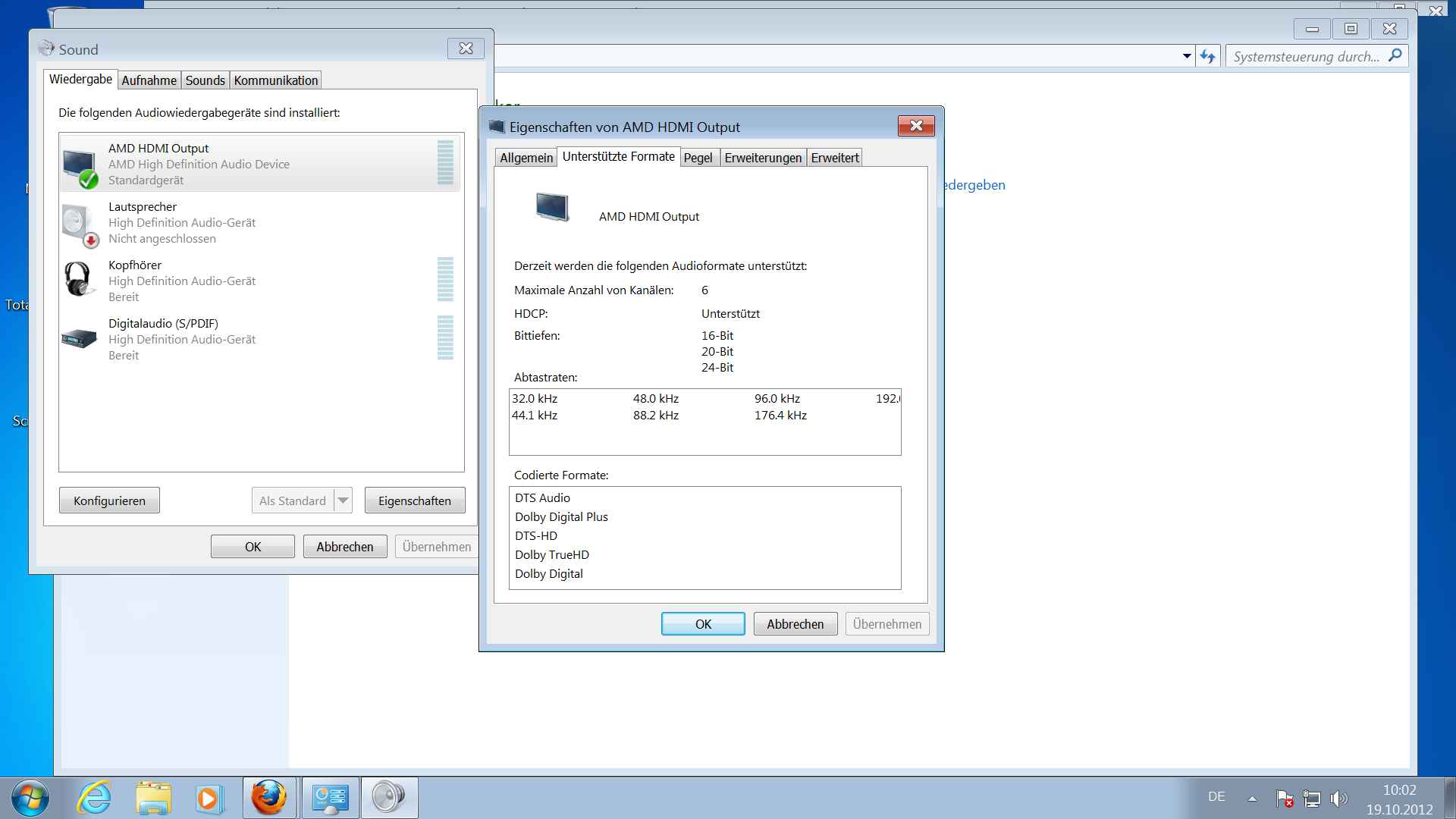

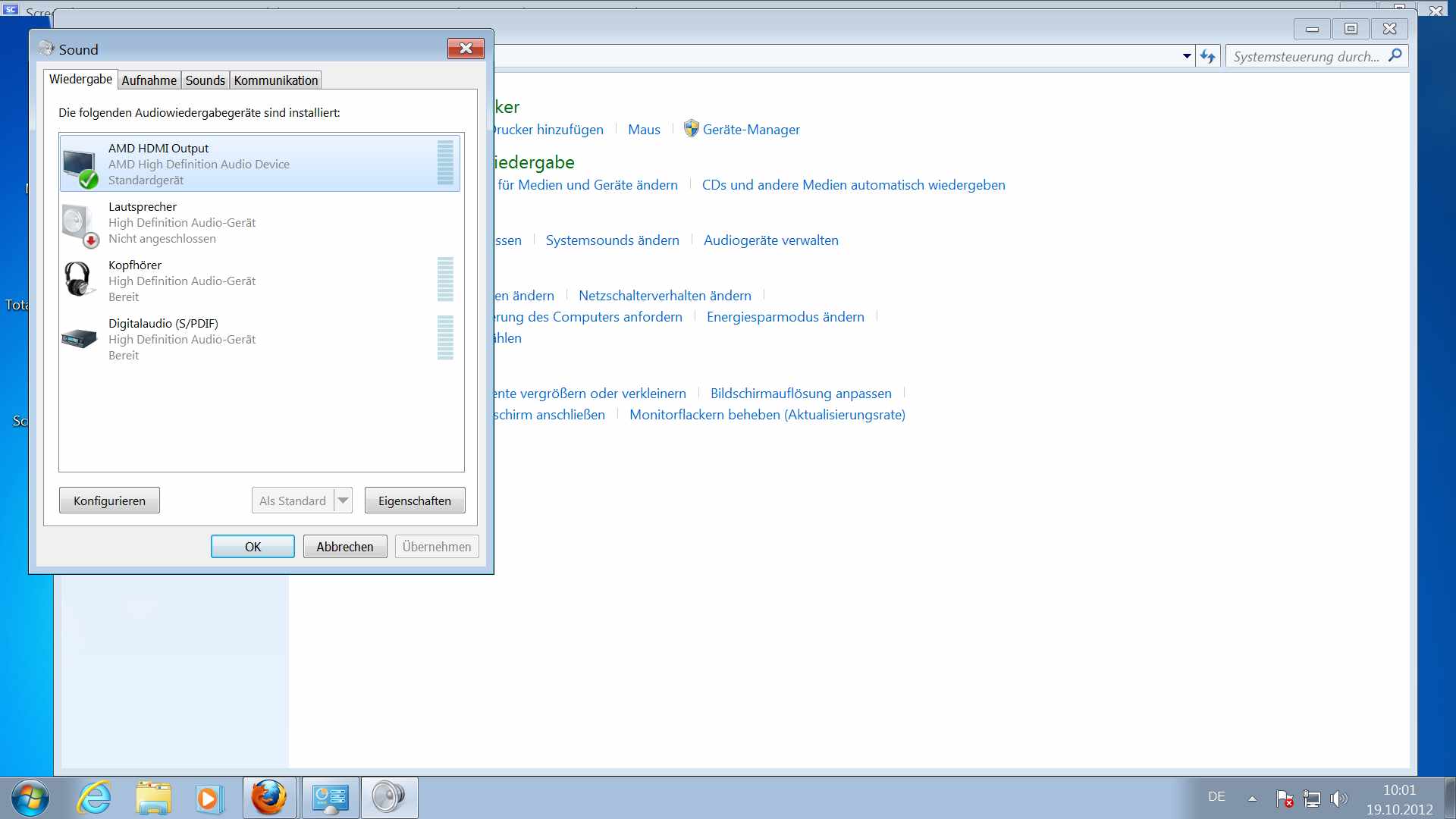

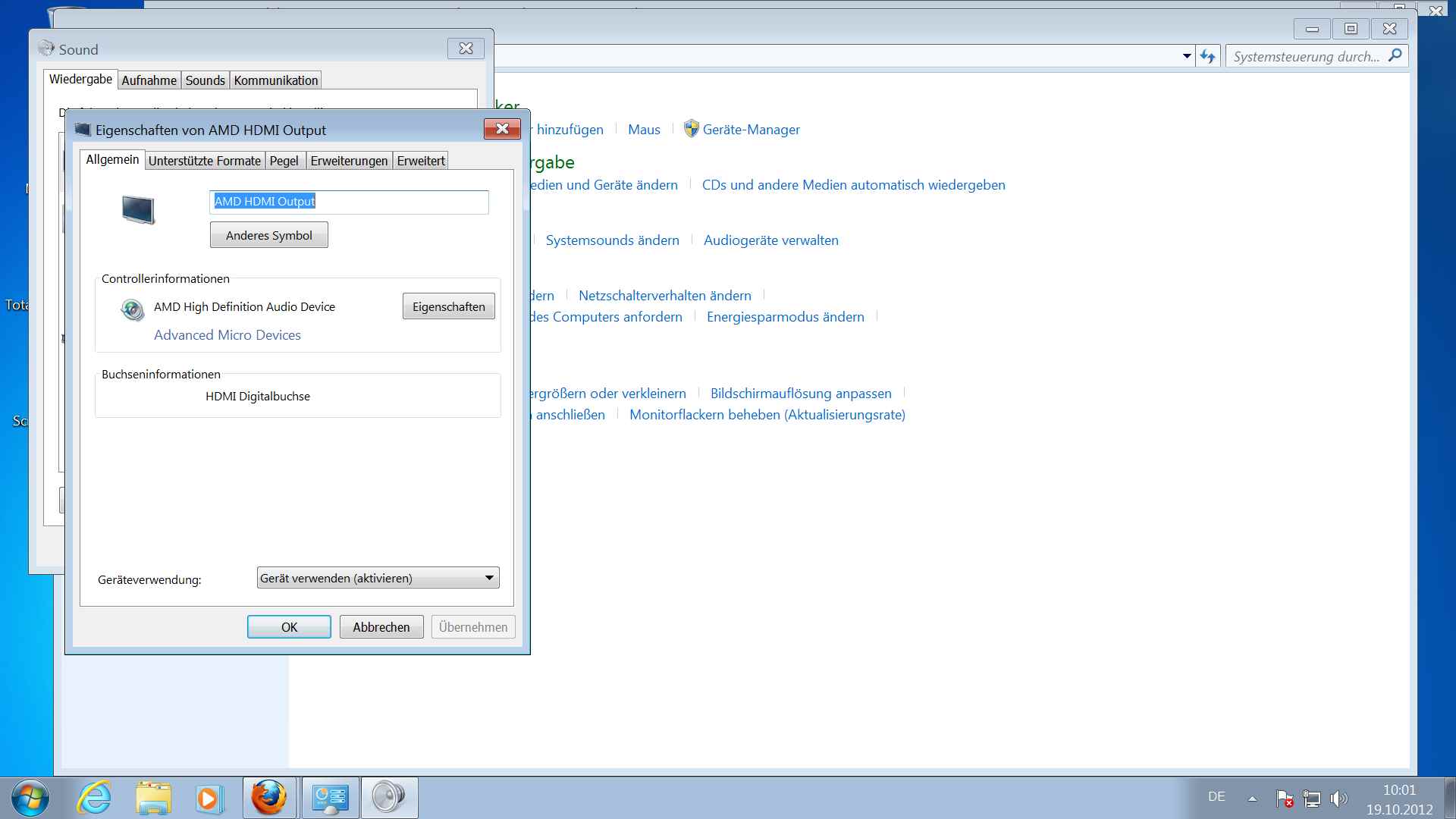

Ich habe nochmnal ein paar systemscreens gemacht. Ich habe nur den Catalyst installisiert, sonst nichts weiter, vielciht könnt ihr ja nochmal vergleichen.
Also Laut Screen 3 ist die Hardware in der Lage DTS-HD auszugeben, also auch vom Treiberstand!
Daher würde ich auch langsam auf ein Defekt tippen! -
