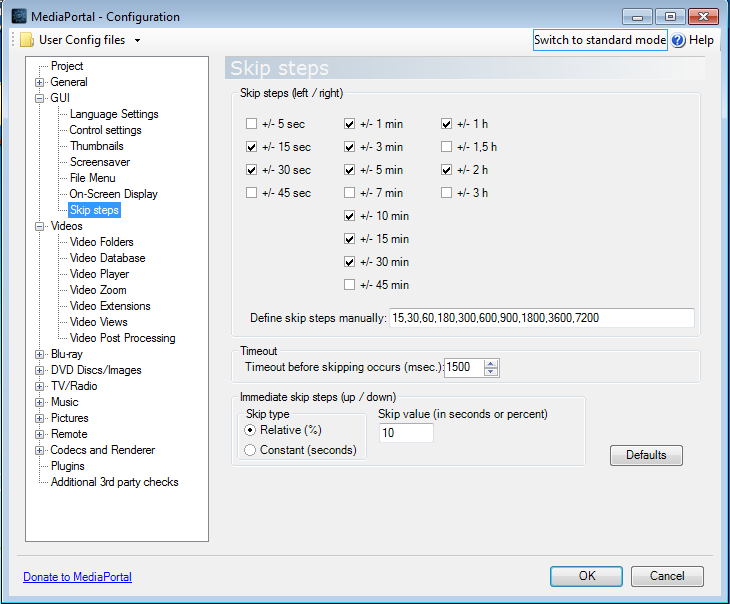

Da ich nun Jahre MePo benutzt habe, möchte ich mir die Steuerung
auch so anpassen wie ich es gewohnt war/binMir fehlen 2 Befehle:
a) Mit welcher Taste schalte ich die Tonspuren durch?
b) Mit Links/Rechts konnte ich in MePo durch mehrfach drücken, verschiedene Sprünge machen, zb
1x Rechts -> 10 Sek vor
2x Rechts -> 30 Sek vor
3x Rechts -> 5 Minuten vor
4x Rechts -> 30 Minuten vor
5x Rechts -> 60 Minuten vorDas gleiche dann auch für Links, halt nur mit zurückspringen/spulen
Ist das auch möglich?
Z.B. <b>AudioNextLanguage</b> wenn Du es mit der Taste "B" mappen willst/kannst.Einfach in den Fullscreen Video Bereich eintragen. Zu den Sprüngen gibt es auch was, schaue gerade mal nach.
Edit: Hier stehen die Standardbefehle drinnen. Irgendwie konnte man die Sprünge auch angleichen. Aber das ging meines Wissens nach nur fest für eine Taste. Was Du suchst, wäre ja sozusagen ein Befehl um die Sprünge zu togglen. Glaube das geht nicht, bin aber nicht sicher. Vielleicht kann keibertz: Dir ja dazu was sagen.
