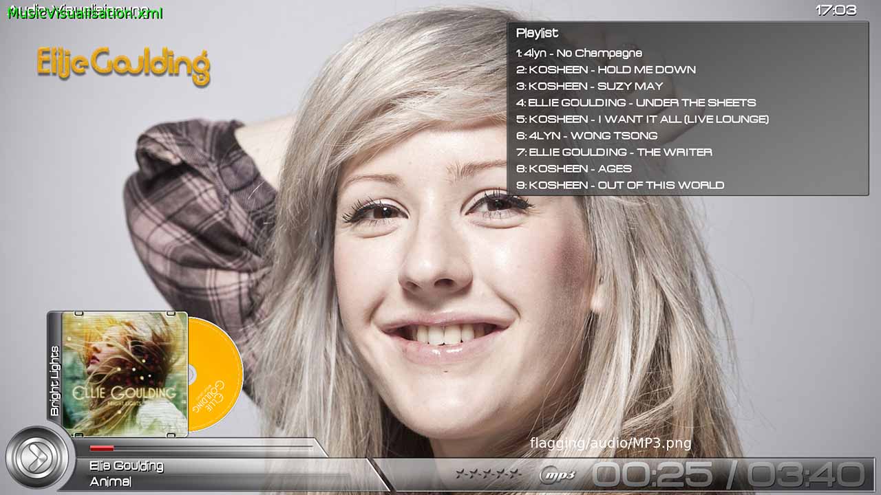

Ausserdem bin ich noch bei der Visualisierung. Siehe Bild. Die Zeit legt jetzt hinter dem "Glas".

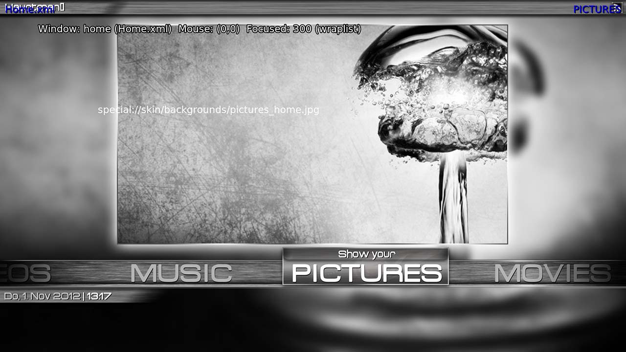

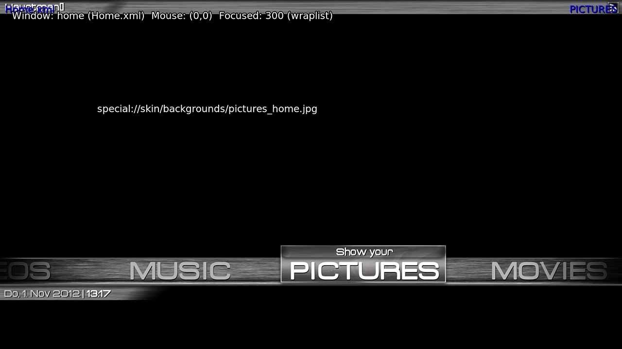

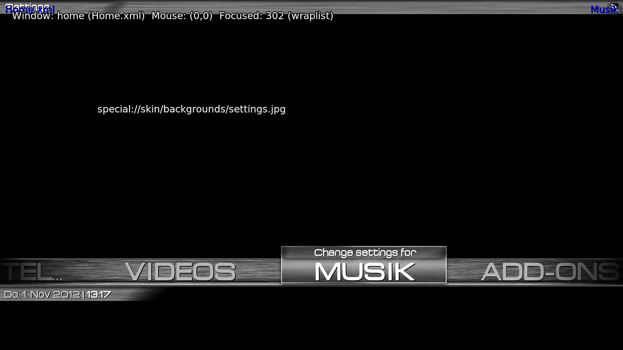

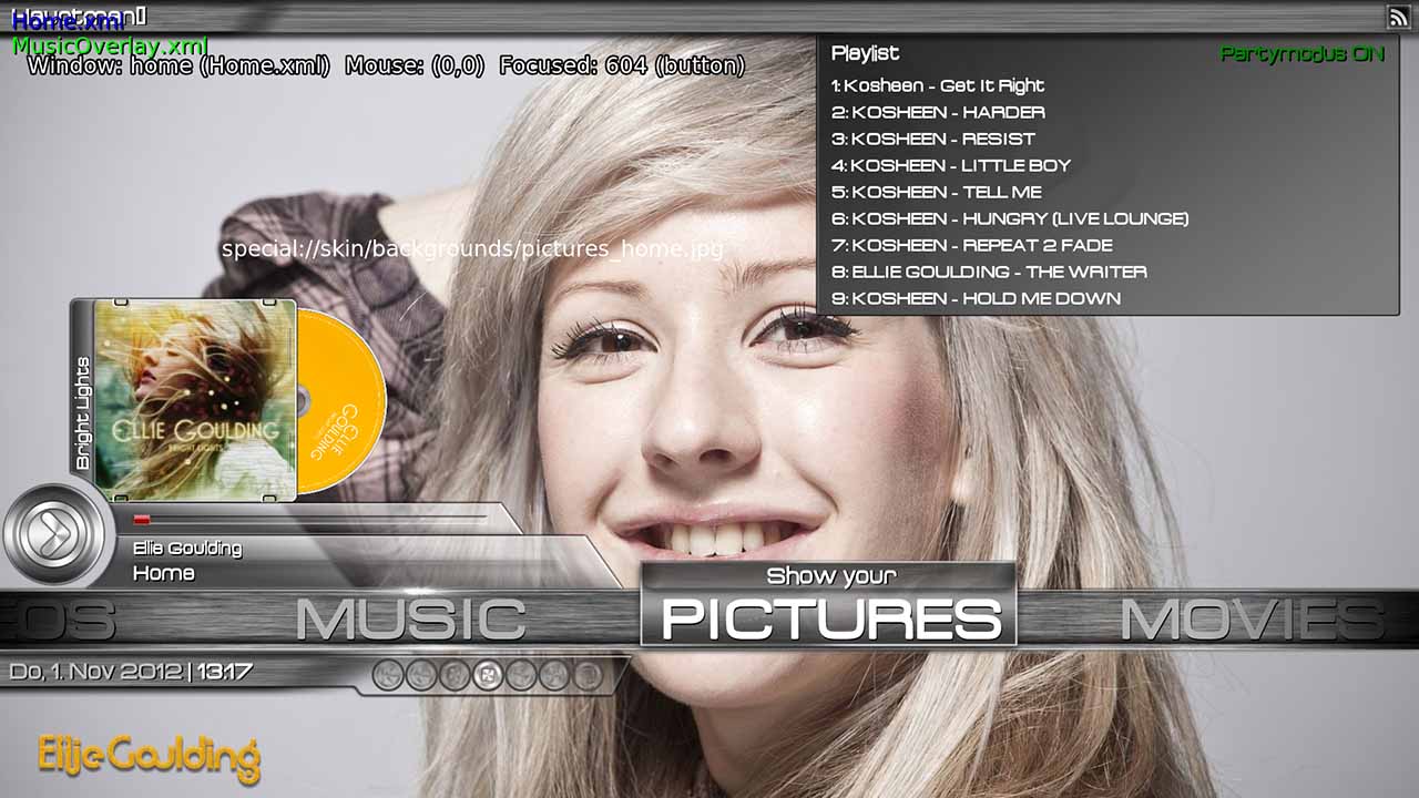

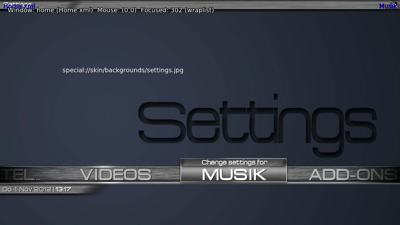

Ich brauch mal deine Hilfe.
Ich habe vor die Hintergründe zentral zu verwalten. Hoffentlich ist das eine gute Idee.Hier der bisherige Code (fehlt noch einiges):
Include.xml
Alles anzeigen<include name="Background"> <control type="image"> <include>Dimensions_Fullscreen</include> <fadetime>400</fadetime> <texture background="true">$VAR[MusicVisFanart]</texture> <animation type="Conditional" condition="ControlGroup(9000).HasFocus() | Control.HasFocus(9001) + Skin.HasSetting(animation)"> <effect type="fade" start="100" end="50" time="200" /> </animation> </control> <!-- Label zur Kontrolle --> <control type="label"> <posx>200</posx> <posy>200</posy> <label>$VAR[background]</label> </control> </include>
Variables.xml
Alles anzeigen<variable name="background"> <value condition="Container(300).HasFocus(1) + !Control.IsVisible(302)">special://skin/backgrounds/video_home.jpg</value> <!-- video --> <value condition="Container(300).HasFocus(2) + !Control.IsVisible(302)">special://skin/backgrounds/music_home.jpg</value> <!-- music --> <value condition="Container(300).HasFocus(3) + !Control.IsVisible(302)">special://skin/backgrounds/pictures_home.jpg</value> <!-- pictures --> <value condition="Container(300).HasFocus(4) + !Control.IsVisible(302)">special://skin/backgrounds/video_home.jpg</value> <!-- movies --> <value condition="Container(300).HasFocus(5) + !Control.IsVisible(302)">special://skin/backgrounds/tvshows_home.jpg</value> <!-- tvshows --> <value condition="Container(300).HasFocus(6) + !Control.IsVisible(302)">special://skin/backgrounds/background.jpg</value> <!-- weather --> <value condition="Container(300).HasFocus(7) + !Control.IsVisible(302)">special://skin/backgrounds/background.jpg</value> <!-- play disk --> <value condition="Control.IsVisible(302)">special://skin/backgrounds/settings.jpg</value> </variable> <variable name="MusicVisFanart"> <value condition="IsEmpty(Player.Art(fanart)) | Skin.HasSetting(HideFanart)">$VAR[background]</value> <value condition="Player.HasMedia">$INFO[Player.Art(fanart)]</value> </variable>
Nun zum Problem. Wie du auf den Screenshots sehen kannst funktioniert das schonmal ganz gut, nur wenn ich einmal Fanart laufen habe und dann die Musik stoppe, wird leider kein Hintergrundbild mehr angezeigt. Ich komme da nicht mehr weiter.

Kannst du ein PR machen und dann schau ich mal rein -
ok mach ich ... sind noch einige andere änderungen bei
bg
Edit: PR ist raus ...
