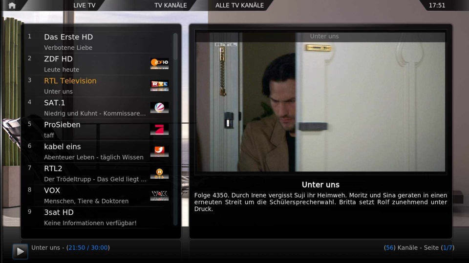

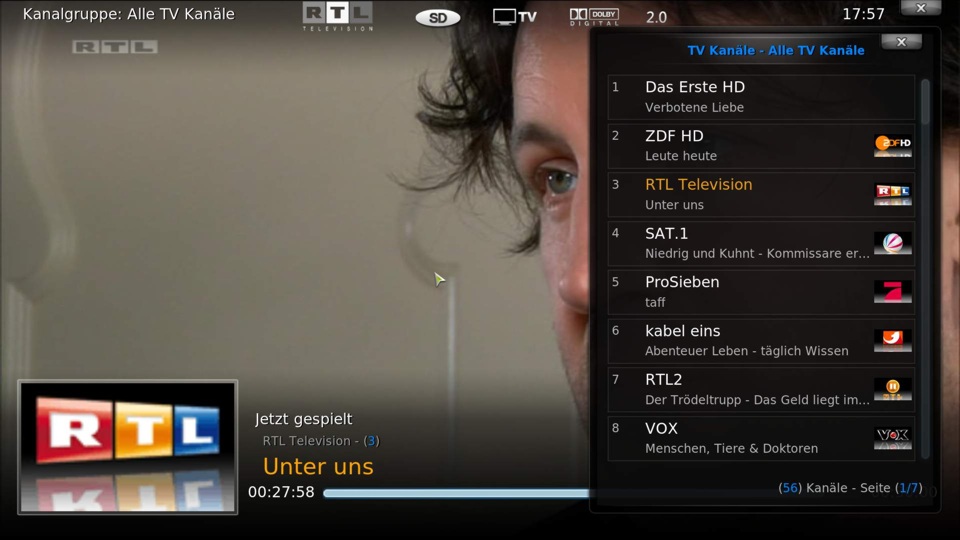

    TV Vorschau mit Senderauswahl und Programmtitel

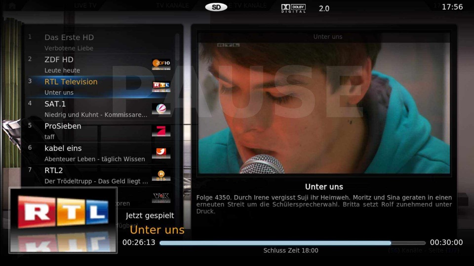

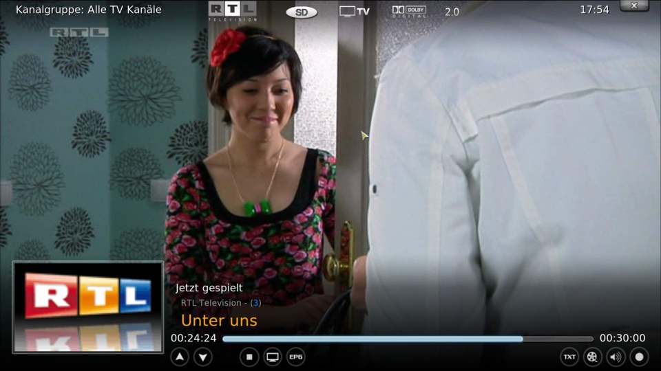

    Vollbild mit eingeblendeter Leiste für verschieden Einstellungen unter anderem zur Anzeige des EPG und Teletext

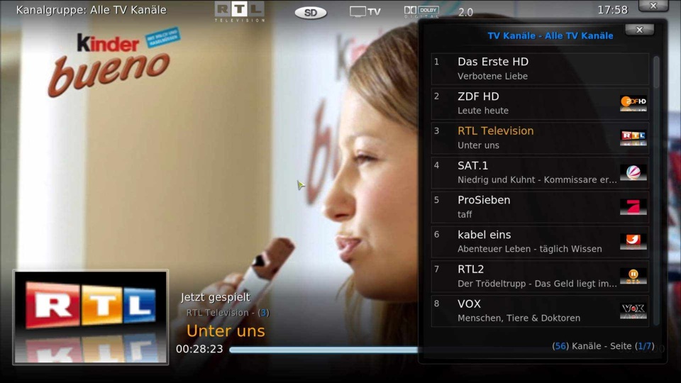

    Ansicht beim Drücken der Pfeiltaste -> Zappen

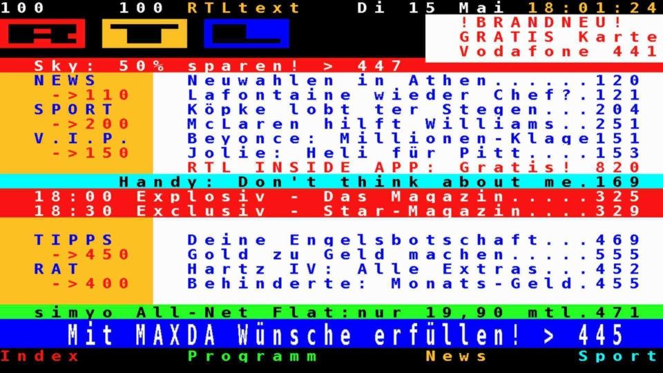

  • Teletext

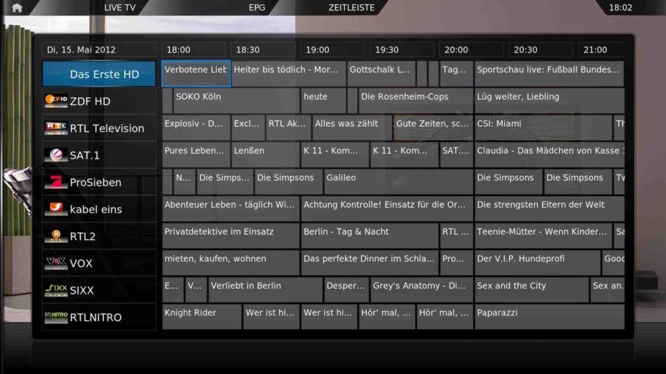

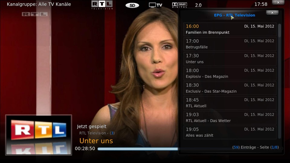

    Timeline EPG (es sind mehrere Ansichten verfügbar)

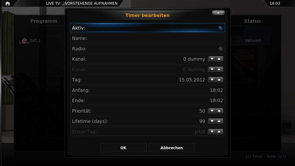

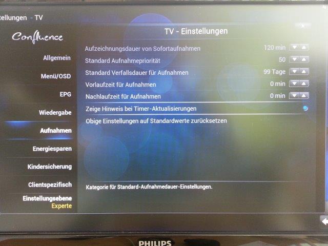

    Programmierbarer Timer zur Programmaufnahme

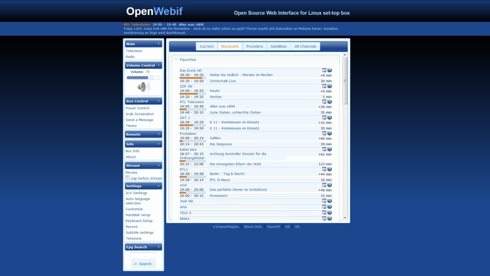

    Web-Interface zum Pragrammieren über das Internet - bedeutet von überall Aufnahmen starten oder programmieren
