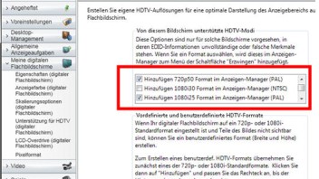

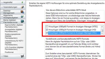

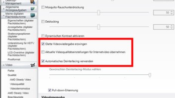

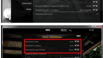

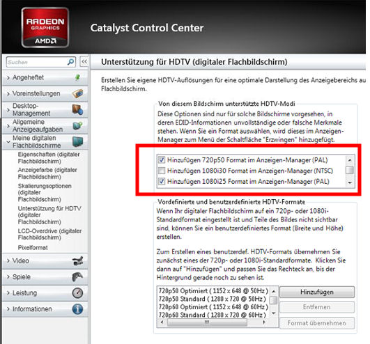

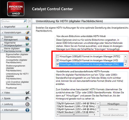

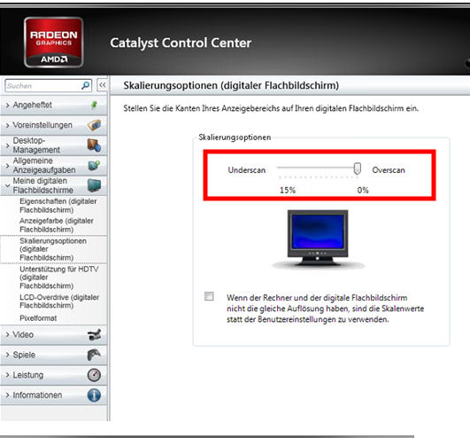

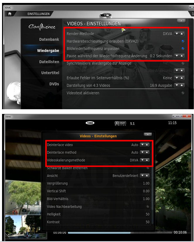

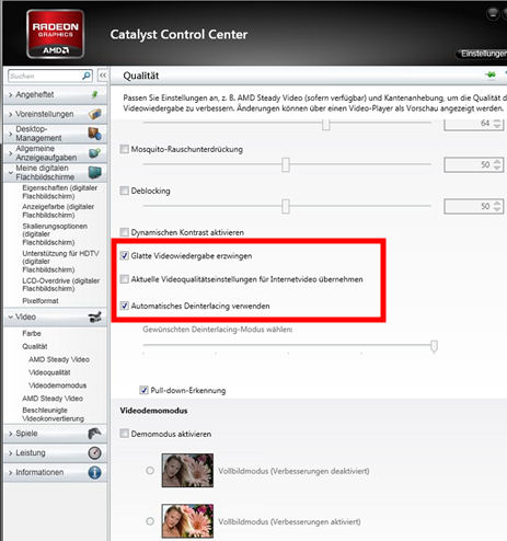

  • Ich habe (auf mehrfache Nachfrage) mal ein paar Printscreens meiner persönlichen Einstellungen
    im Lenovo Q180 mit XBMC erstellt.
    Die Ruckler hatte ich anfangs übrigens auch und bin nur über experimentieren letztlich ans Ziel gekommen.
    Auch wichtig: bei mir waren bei den Neuinstallationen immer 2 Audio-Geräte-Treiber aktiv. Einer muss definitiv
    deaktiviert werden!
    Ich hoffe, das hilft ;)
