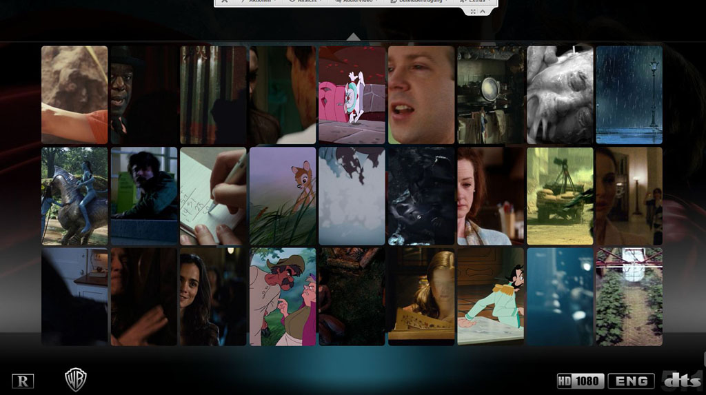

Kann mir jemand verraten wieso bei mir auf einmal nur solche Filmszenen als Cover genommen werden und nicht mehr die richtigen Filmplakate?
Keine Filmplakate mehr als Cover...

Ist aber auch wiederum nicht das Bild was mir in der Übersicht angezeigt wird. -

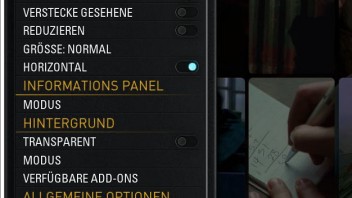

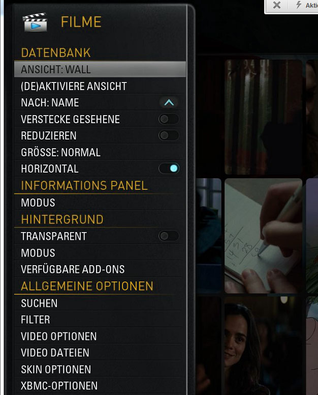

ich würde sagen, du bist nicht in library mode. Für mich sieht es nach file ansicht.
Was passiert wenn du auf ein movie of ok drückst? Startet der Film oder bringt er dir eine ebene tiefer?Kontrollier mal deine scraper einstellungen.
Wenn ich auf ein "cover" klicke, startet natürlich der Film
