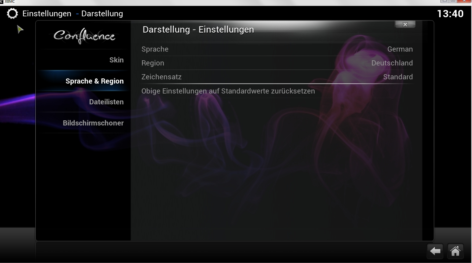

  • Hi,
    kann es sein, dass es bei der 13.2 (Windows) die Datenbankexportfunktion nicht mehr gibt? Ich hab mir eine Serienstaffel unter Windows scappen lassen und will die jetzt als Einzeldateien exportieren lassen. Unter Einstellungen / Video / Dankbank gibt es aber den Eintrag nicht mehr.

  • Na klar gibt es die Level unter Windows... ;)
    Einstellungen, Darstellung, nach links ganz unten gehen und Einstellungsebene Experte einstellen. Am besten machst Du das im Confluence Skin. Dann gibt es unter Videos ganz normal die "Videobibliothek exportieren" Funktion. :)

  • Zitat
    Ember wäre dafür wohl die bessere Wahl.
    Nur wenn es jetzt mit Serien klar kommt. Als ich das zuletzt versucht habe war dem nicht so.
    Die Level gibt es auch unter Windows... ;)
    So einen Punkt gibt es bei mir nicht (ich weiß aber wovon du redest, da ich den bei XBMC unter Ubuntu aktivieren musste). Hier mal ein Screenshot unter Windows 7.
  • Dann solltest du mal den Standard Skin verwenden. Habe mir jetzt extra unter Windows7 auch mal 13.2 installiert und bei mir gibt es das Setting im Standard Skin.
