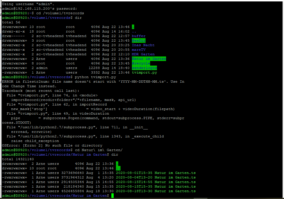

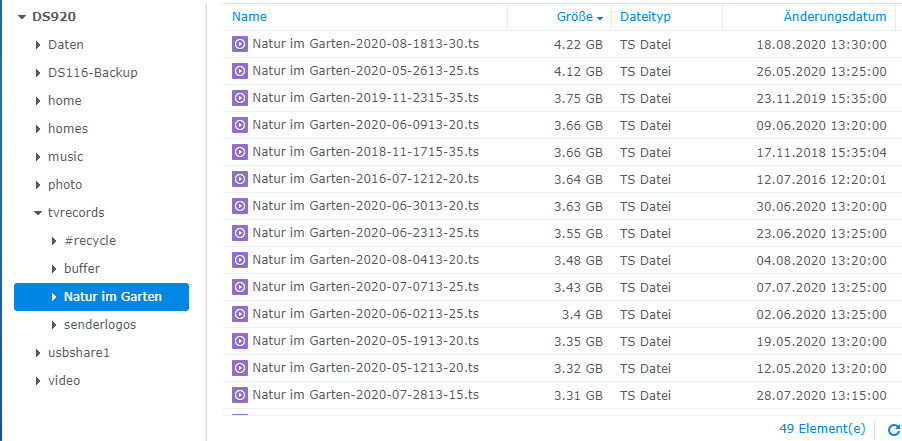

  • also ich habe jetzt schon alle möglichen Varianten probiert, - geht nicht.
    Wie oben zu sehen habe ich die alten Daten umbenannt in "Natur im Garten 2020-08-1813-30.ts"
    Die alten TS-Files liegen im ordner wo auch die neuen aufnahmen liegen: /volume1/tvrecords/Natur im Garten/
    Stimmt was mit dem neuen Namen nicht?

  • Bin gerade über deinen Thread gestolpert. Du hättest auch ruhig in dem HowTo fragen können, oder in meinem alten Thread. Dann hätte ich das auch mitbekommen.
    Erstens benutzt du nicht das Skript aus dem HowTo, sondern das aus meinem alten Beitrag. Zweitens muss der Zeitstempel vorne stehen. Bei deiner Bennenung versucht der nun ein Datum aus dem String "Natur im Garten" ein Datum zu extrahieren.
    Du siehst das auch im Output. Der hat versucht den Zeitstempel zu extrahieren und das Format ist unerwartet. Deswegen geht er in einen Fallback-Modus. Dabei nimmt er halt einfach den Zeitstempel der Datei und nutzt diesen als Startzeit.
    Das Skript macht dann folgendes, das schaut, wie lang das Video ist und berechnet daraus die Endzeit. Und das ist es, was bei dir nicht funktioniert. Wahrscheinlich, weil da einfach Programme bei dir fehlen. Diesen Teil habe ich aus dem Skript von dem verlinkten TVH Forum entnommen und nicht wirklich in der Tiefe durchstiegen, weils einfach funktioniert hat auf meinem Libreelec als auch meinem Debian Server.

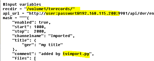

  • Moin,
    habe nochmal drüber geschlafen und von vorn begonnen.
    Habe jetzt deine Version (2) von hier übernommen. HowTo
    Habe die Dateien wie nötig ins richtige Format umbenannt.

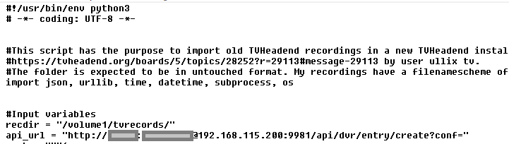

    Ich habe nur diese Einstellungen geändert:

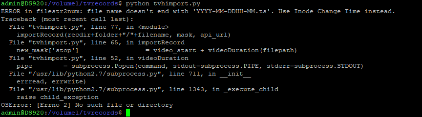

    dann das script ausgeführt:
    Irgendwas stimmt mit der Abfrage der Ordner nicht.
    Das script liegt ja direkt im Aufnahmeorder:
    Ich denke es liegt irgendwie am Eintrag: recdir = "/volume1/tvrecords/"
    Steh auf Schauch .... [bc]

  • In dem Recordingsordner sollten eigentlich nur ordner sein. In diesen Ordnern sollten nur TS-Dateien mit der genannten Formatierung sein.
    Das wäre erst mal Schritt eins.
    Schritt zwei wäre wie gesagt, die Funktion Videodurationzu ändern.
    Das ist ein simples Skript für ein simples Problem. Da ist, abgesehen von dem Fallback, falls dieDateinamen nicht stimmen, kein Errorhandling implementiert.
    Wenn es dann immer noch nicht geht, könnte man mit print [definition=12,2]debugging[/definition] schauen, bei welcher Datei er rausfliegt. Aber mach bitte erst mal die ersten beiden Schritte.

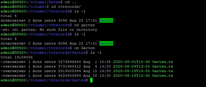

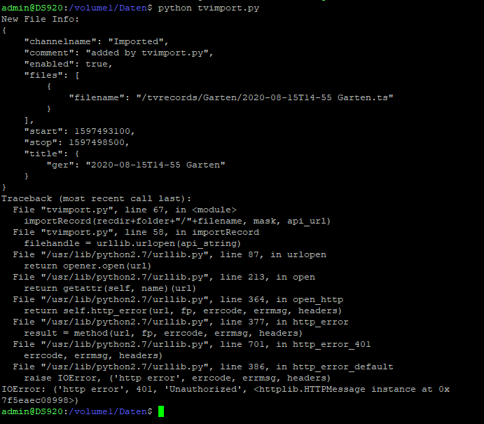

  • So habe alles rausgeschmissen und die Senderlogos neu verlinkt.
    Es gibt nur noch einen Unterordner "Garten" im /volume1/tvrecords/
    Alle Dateien nach Format: "2020-08-18T13-30 Garten.ts" umbenannt (hatte den Verdacht das Leerzeichen ein Problem sein könnte)
    Auch das Script habe ich im ordner /volume1/Daten/ abgelegt und von dort aufgerufen.
    Aber keine Änderung, genau gleiche Fehlermeldung wie oben.

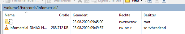

    Edit: zur Sicherheit mach noch mal ein ls -l deines Aufnahmeordners und deines unterordners. Und hast du diesen Papierkorb noch da? Vlt. macht der Probleme?
  • Da bin ich zu Alt für. Das ist nur die Angst vor meiner Frau wenn ihre Aufnahmen im neuen Server weg sind.
    Momentan fahre ich zweigleisig, Mediaportal läuft noch. Das heißt aber jede Woche kommen Aufnahmen dazu die ich importieren muß.
    Aber mit diesem Video ...zeugs siehts schon etwas besser aus.
    Irgenwie gibt es jatzt aber ein Rechteproblem. Habe schon mal vor dem Import den TVH-Server gestoppt. Brachte keinen Erfolg.
    Es sind auch keine Aufnahmen in TVH zu sehen.
    (jaja Gorss/kleinschreibung ...)

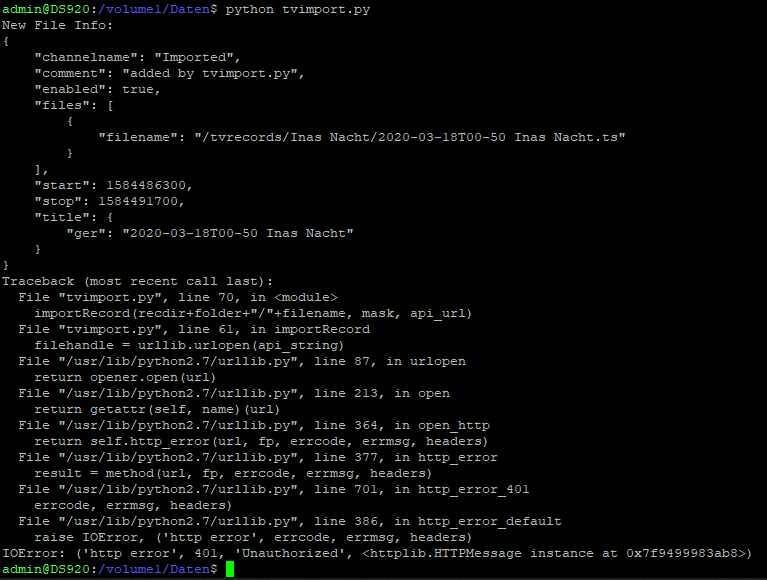

  • Hast du in der URL deine Benutzerdatwn vom TVH richtig eingetragen oder steht da tatsächlich user:passwort? Hast du Nutzerdaten vom TVH genommen und nicht von deiner DS?
    Du bekommst vom TVH einen Error 401 weil die Zugangsdaten nicht stimmen.

  • Die Fehlermeldung von Python ist aber recht eindeutig. Die besagt, mit den Anmeldedaten in der URL darfst du keine Aufnahmen anlegen. Deswegen noch mal die Frage: Kannst du dich mit den Daten, die du statt user:password eingetragen hast, bei der Weboberfläche von TVH anmelden?
  • Ja Anmeldung mach ich als admin von tvh.
    Das script geht auch mit Admin Login - mit dem normalem user tvh kann ich nicht aufs webinf
    api_url = "http://user:password@IP:9981/api/dvr/entry/create?conf="

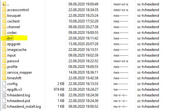

    Heißt das das Script greift auf den Ordner dvr und dahinter zu?
    Da komm ich als Admin auch nicht drauf.

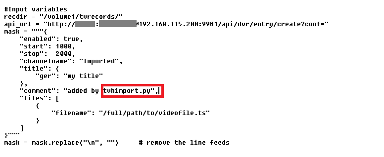

  • Ich bin mir gerade nicht sicher, ob wir aneinander vorbei reden.
    Du wirst irgendeinen Login für TVH haben, mit dem es erlaubt ist, Aufnahmen zu planen. Sagen wir die Zugangsdaten dafür sind "admin" und Passwort "secret".
    Dann muss im Script die Zeile lauten:
    api_url = "http://admin:secret@IP:9981/api/dvr/entry/create?conf="
    Die IP hast du ja schon angpasst. Das hat erst mal gar nichts mit deinen Zugangsdaten der DS zu tun.
  • Ne ich weiss schon was du meinst, mit den Login was im script steht, kann ich aufs webinterface sowie auch mit kodi aufnahmen planen.
    Mit diesem Login geh ich auch per putty rein. - sind auch die gleichen wie der Admin von der ds.
    Ich komm aber per ssh nur als Admin auf die DS.
    die api habe ich angepasst und schon x-mal geändert und probiert.
    Ich mach mir jetzt nochmal einen User in TVH 1:1 zum admin.
    ... "fast" letzter versuch ... ;)
