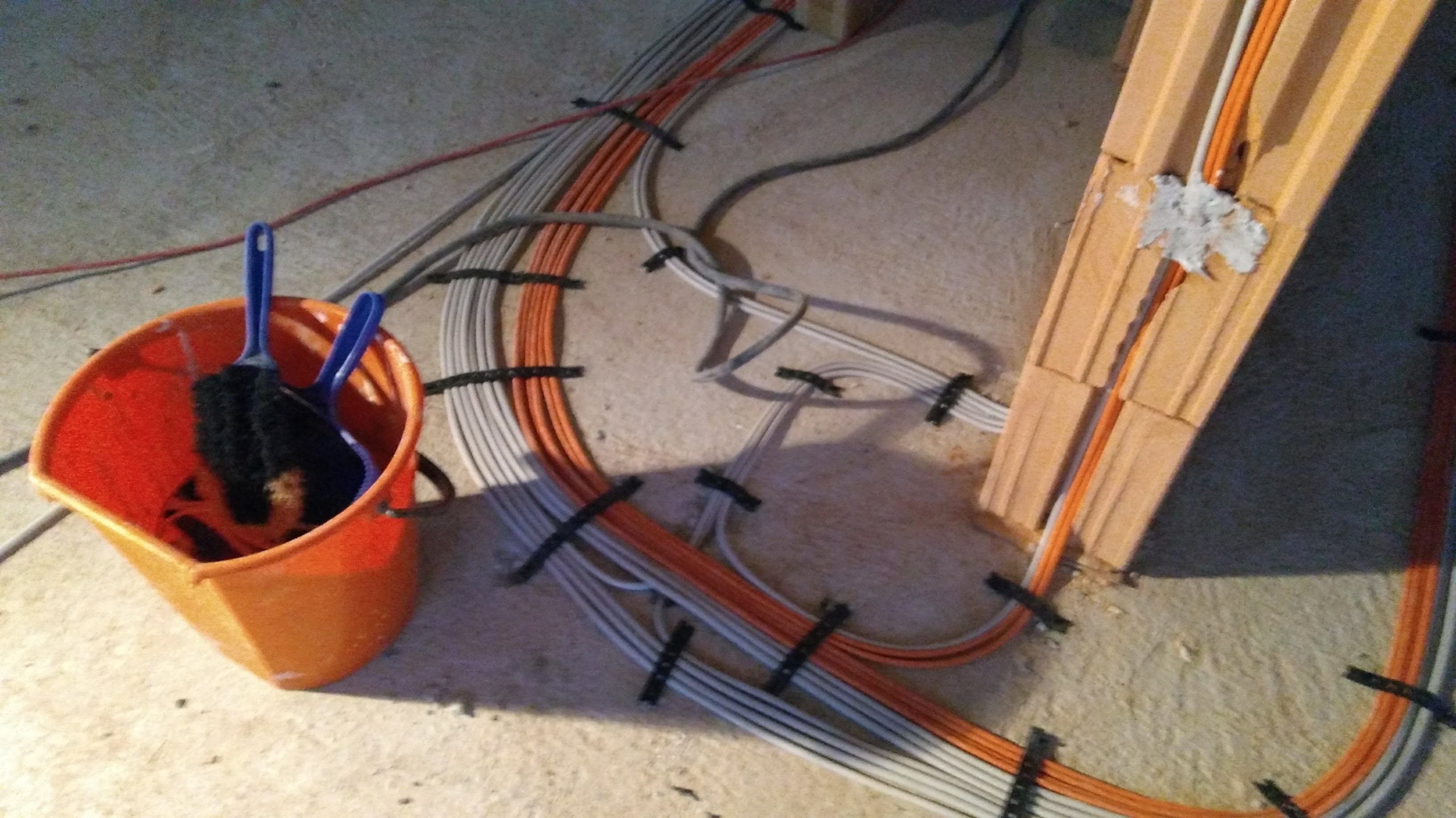

  • Habe die Netzwerkverkabelung im Winter 17/18 in einem Neubau gemacht. Zuerst: Man kann überhaupt nicht genug Netzwerkdosen/-anschlüsse haben. Leerrohr ist zwar gut, aber nicht zwingend. LAN wird in der Regel nicht durch zusätzliche Kabel erweitert, dort nimmt man - wenn es garnicht anders geht - einen Switch oder WLAN. Ansonsten, wenn möglich, auf aktive Geräte (nachträgliche Switche usw.) verzichten und lieber ein (Doppel-)Kabel mehr verlegen. Cat7 nehmen. An Räume wie Küche, Keller, Garage und Abstellkammer denken. Auch eine IP-basierte Türklingel macht sich nicht schlecht. Der Switch sollte zumindest teilweise PoE-fähig sein und natürlich gemanaged sein. Spart an den Endgeräten (Accesspoints, Türklingel Raspberry usw.) die Steckdosen für die Stromversorgung.
    Zuerst großzügig planen (ich hatte am Anfang 36(!) LAN-Anschlüsse) und dann sinnvoll einkürzen.

  • Afaik ist das anerkannte Regel der Technik und in jedem Neubau bei Möglichkeit so umzusetzen.
    Nein. Hier wurde mit einer Mauerfräse geschlitzt und eingeputzt. Leerrohr gibt es nur an den Übergängen Wand/Boden im OG sowie an scharfen Stellen (Ständerwerk Trockenbau usw.) Sämtliche Kabel laufen über den Estrich die Bodenplatte und kommen dann im Technikraum zusammen.
  • Und das ist wieder Theorie und Praxis. Eigentlich müssen Datenleitungen sogar ins Leerrohr und vor allem getrennt von den anderen Kabeln.
    Das Parrallel legen mögen die gerne.
