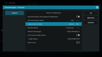

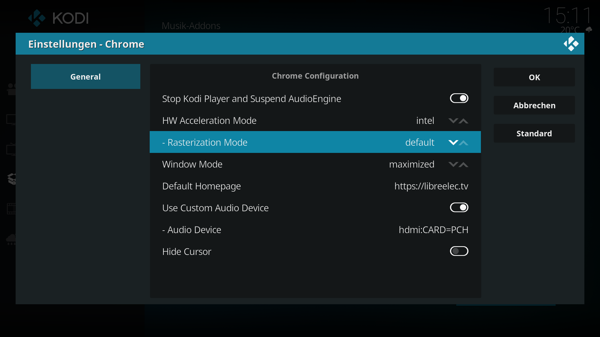

    Das Ganze mit meinem Wohnzimmer-System ohne HW acc.
  • Habe ich, ja:
    "Off" auch schon getestet.
  • Bingo! Mit nem älteren (hab mal den 407er getestet) Build funktioniert die Hardwarebeschleunigung.
  • Vielen Dank!
    HW Beschleunigung funktioniert auf meinem WZ-System nun auch mit neuestem Milhouse.
    Leider bekomme ich keinen Ton mehr hin (weder per default- noch mit Custom Audio Device Einstellung).

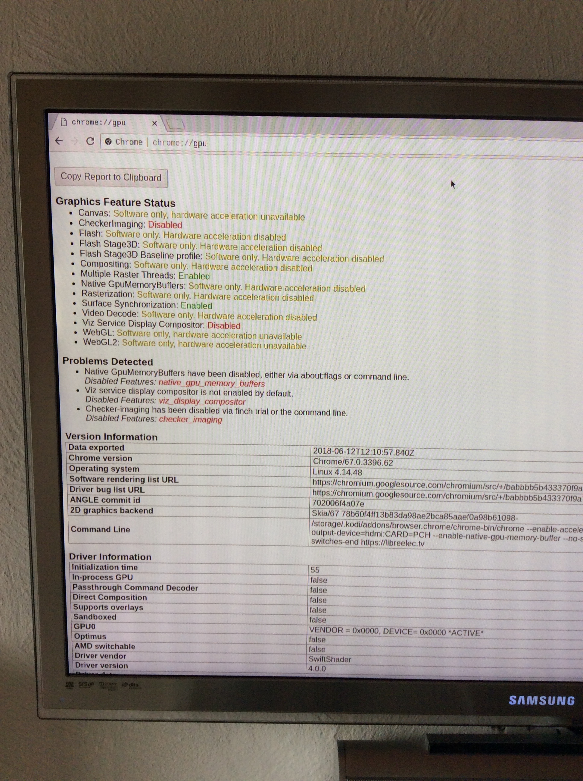

    Wäre gut wenn ihr vorher mal das alte Addon löscht und nochmal neu installiert. Hoffentlich zeigt chrome://gpu noch immer das selbe :)
  • Hat von der Installation bis zu "chrome://gpu" alles einwandfrei geklappt!
  • Perfekt - ja!

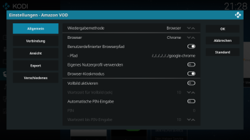

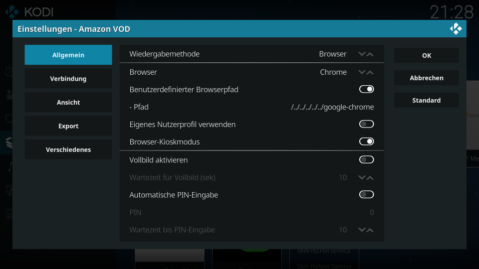

  • Habe jetzt mal das Addon (v5) installiert, Chrome wurde auch heruntergeladen - und dann wollte ich Chrome im Amazon VOD Addon benutzen. Als Pfad zum Chrome habe ich /storage/.kodi/browser.chrome/chrome-bin/google-chrome angegeben. Läuft nicht an. Was sind die richtigen Einstellungen? Anbei ein Screenshot aus dem Addon.
    Bilder
  • Startet bei mir mit [cbox]/storage/.kodi/addons/browser.chrome/bin/chrome-start[/cbox]
    Das Ganze dann allerdings ohne Ton und autoplay mit dem Amazon VOD-Addon.
  • Jupp, funktioniert nur per Addon nicht - bei manueller Nutzung funktioniert's.
    Das Problem hatte ich aber, wenn ich mich richtig dran entsinnen kann, schon bei früheren Chrome bzw. Chromium Versionen feststellen können.
