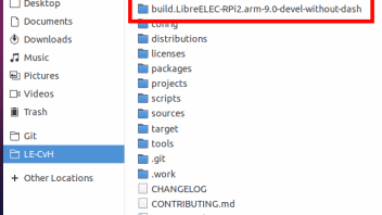

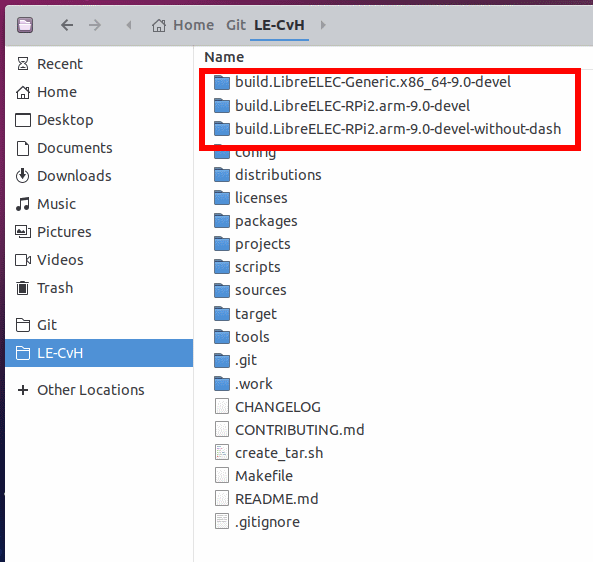

    Die baufiles befinden sich auch in dem gleichem Ordner?
    die rot gekennzeichneten
