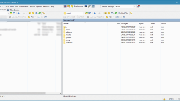

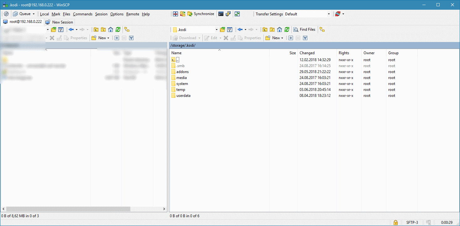

  • Danke. kopiere es nun auf den Rechner. Bei manchen Ordnern steht geändert am 1.1.2015, komisch. Hab die 6 Ordner kopiert. .smb war nicht vorhanden.
    Addons, cdm, media, system, temp, userdata
    Danach noch zusammen in eine rar Datei packen oder wie läuft das?

    Ok ich hatte es erst nicht verstanden. Erst mit putty systemctl stop kodi ausführen und dann mit Winscp den kodi Ordner löschen. Mit Winscp den vorher kopierten kodi ordner einfügen. Danach mit putty systemctl start kodi ausführen.
    Es hat geklappt! Mega! Danke, dass ihr euch Zeit dafür genommen habt. :) :)
