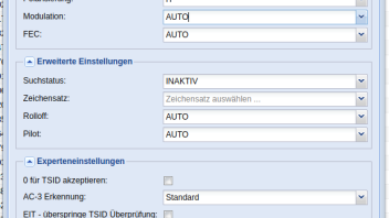

  • Du hast bei den Tunern alle 4 Positionen angeklickt, hast Du für deine Sat-Schüssel 4 Sattelliten?
    Vielleicht solltest Du mal für die Ersteinrichtung alle 4 Kabel anschließen (am Digibit) und im TVH alle Tuner einschalten mit jeweils AA und dann unter Muxes alles entfernen und einen neu anlegen
    am besten Das Erste mit Freq. 11494000 Polar. H und 22000000 rest auf auto abspeichern und warten. Nach kurzer Zeit müßte er dann anfangen zu suchen.

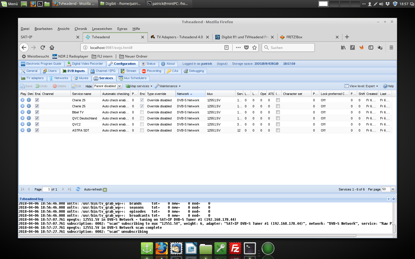

    Also an den Tuner Einstellungen hat sich seit der Screenshots nichts verändert.
    https://www.kodinerds.net/index.php/Atta…5-19-36-07-png/
    Ich habe auch schon probiert Tuner 1 als Haupttuner einzustellen. dann sieht das Bild etwas anders aus. Ändert aber nichts am Verhalten.
    Als Harware probiere ich zur Zeit an 2 Rechner rum beide normale PCs (irgendein Dell und ein Zotac ION) der Dell mit Linux Mint, TVH aus den TVH stable Quellen und der Zotac mit LE.
