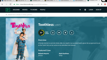

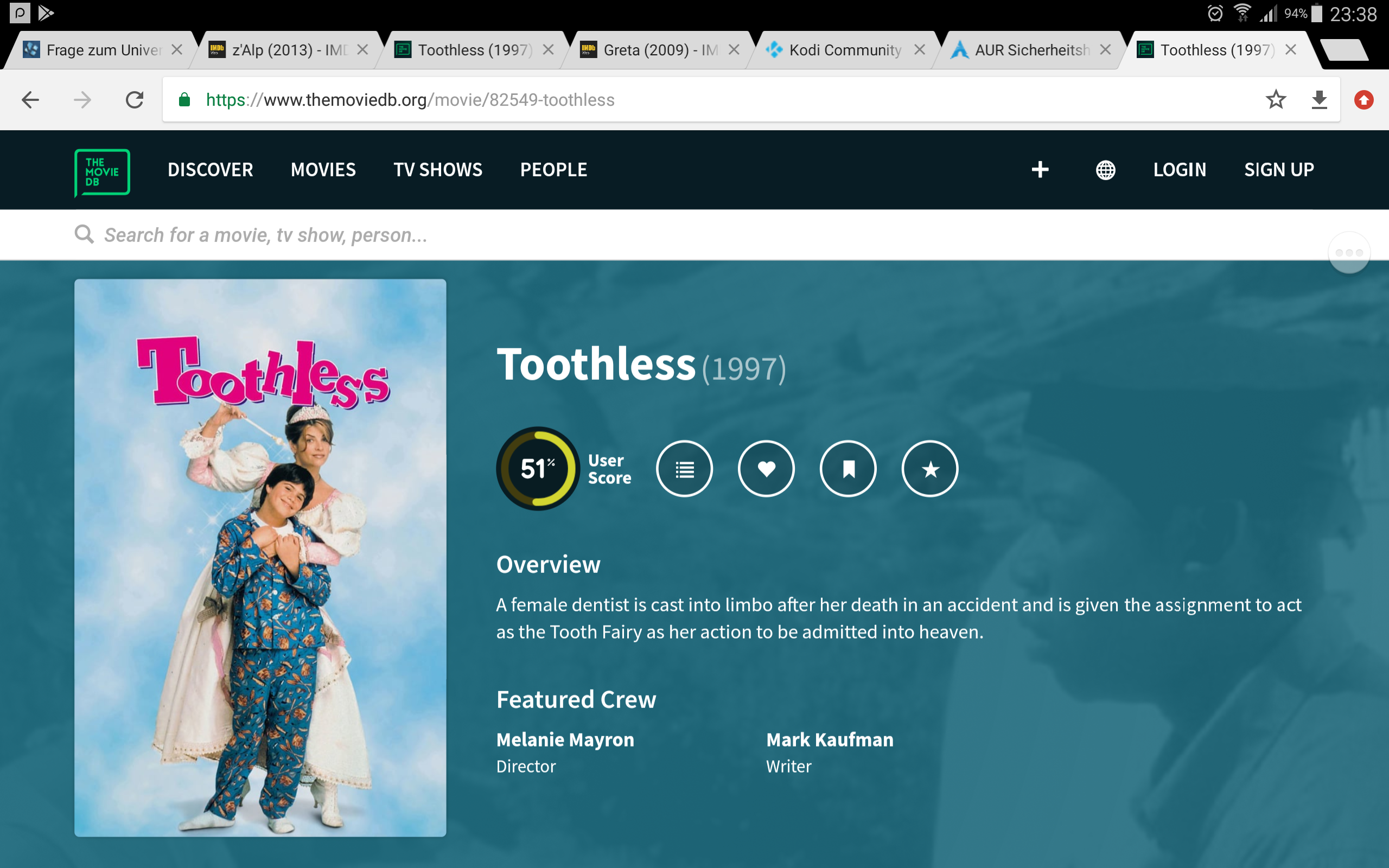

    Toothless als Original: https://www.themoviedb.org/movie/82549-toothless kann sein, dass du auf themoviedb die Sprache umstelen musst. Im Anhang ein Screenshot. Kann den gerade übers Tablet nicht richtig einfügen :(
    Wie meinst Du das? Bei der Quelle? Hier habe ich natürlich die gewünschte Sprache eingestellt.

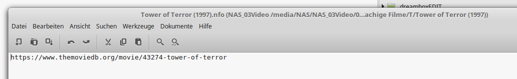

    Halte ich für ein Gerücht. Denn dann machst du irgendwas falsch. Eine NFO anlegen, die genauso wie die Filmdatei betittelt ist und dann nur den Link zu tmdb enthält ist ein gängiges verfahren. Das Wiki zu NFO Dateien haben wir auf Kodi letztens erst komplett überarbeitet und ausgiebig getestet. Das funktioniert einwandfrei. Entweder mit Link zu IMDB oder TMDB. Nur die Namensgebung der NFO ist wichtig.

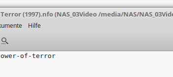

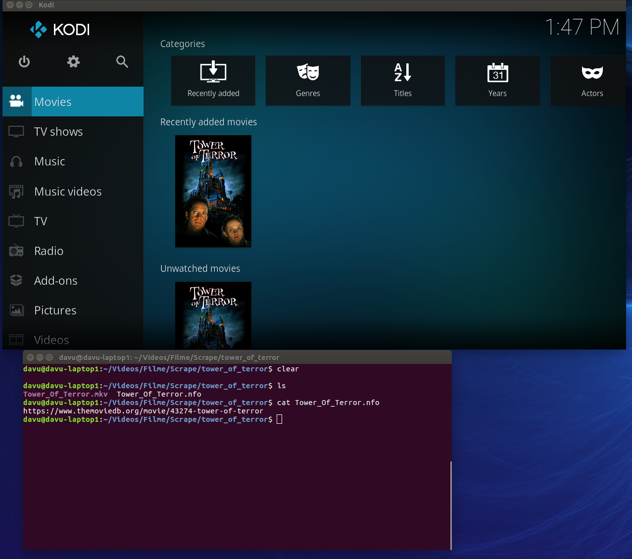

  • Halte ich für ein Gerücht. Denn dann machst du irgendwas falsch. Eine NFO anlegen, die genauso wie die Filmdatei betittelt ist und dann nur den Link zu tmdb enthält ist ein gängiges verfahren. Das Wiki zu NFO Dateien haben wir auf Kodi letztens erst komplett überarbeitet und ausgiebig getestet. Das funktioniert einwandfrei. Entweder mit Link zu IMDB oder TMDB. Nur die Namensgebung der NFO ist wichtig.
    Was ist denn da dann falsch? Siehe Anhänge.

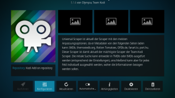

    Mich würde immer noch interessieren, woher du diese Info hast. Denn diese Einstellung habe ich bisher auch noch nicht gefunden. Würde mich aber prinzipiell auch interessieren.
    Ich meine, bei der Auswahl des Addons zum installieren (auf Info oder in der Übersicht/Beschreibung)

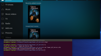

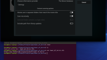

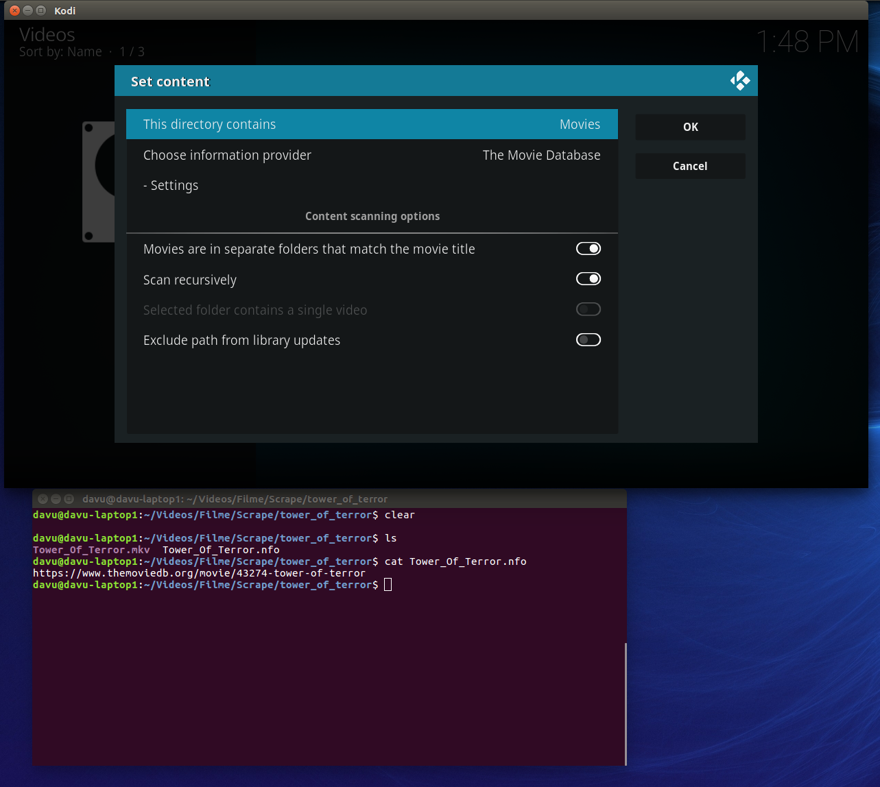

  • Was ist denn da dann falsch? Siehe Anhänge.
    Keine Ahnung. Vielleicht vergleichst du einfach mal selbst:
    Im Konsolenfenster unten ist die NFO Datei und die enthält den gleichen Link wie die NFO bei dir und wie du sehen kannst, scraped es bei mir einwandfrei. Weiter habe ich noch die Scrapereinstellungen gezeigt.
    Dort steht, dass nach der Initialsuche die Quellen für die einzelnen Felder angepasst werden können. Man kann also wählen woher das Genre, der Plot, die Outline etc. etc. etc. bezogen werden kann. Einen Fallback à la "wenn du hier nichts kriegst, dann versuch es dort" gibt es nicht. Das habe ich aber schon im Posting Nummer 3 auf dieser Seite erklärt. An dieser Aussage halte ich fest, da es offensichtlich auch so ist. Vielleicht solltest du dich mit dem Scraper noch ein wenig mehr auseinander setzen, damit du verstehst, wie er funktioniert. Das ist nicht böse gemeint, aber offensichtlich hast du eine andere Erwartung an diesen Scraper. Das was du suchst, gibt es so noch nicht.
    Dieser Scraper kann einfach nur ziemlich gut individuell konfiguriert werden, was recht nett ist. Im Endeffekt zieht er sich die Infos aus IMDB oder TMDB (je nach Konfifuration). Aber niemals erst auf IMDB versuchen und wenns dort nicht klappt auf TMDB. Das macht er nicht.
    Dein initiales Problem, die Frage wie man einen Fallback konfigurieren kann, ist somit also gelöst. Da hast du was missverstanden. Wenn es jetzt noch Probleme bei anderen Filmen gibt, würde ich dich bitten, die Filme zu nennen.
