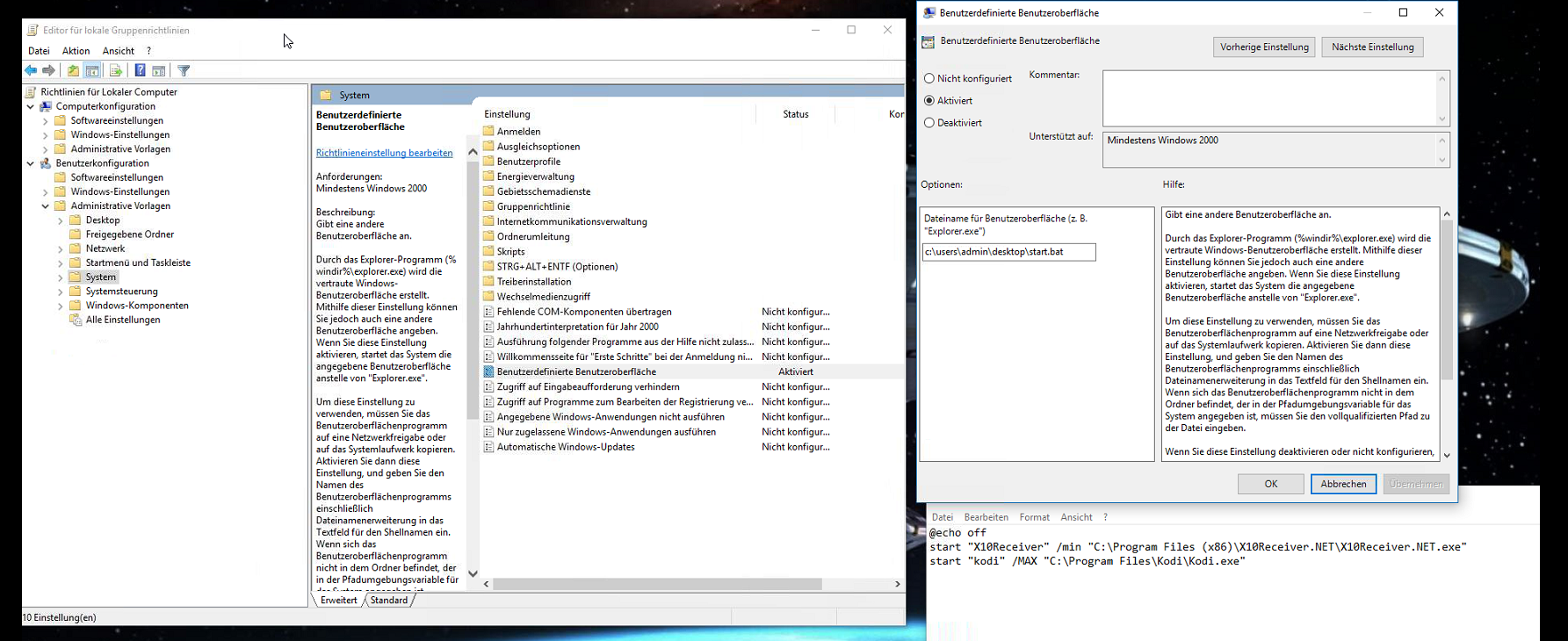

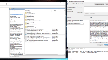

  • Ich habe ein Windows 10 System mit Kodi als Benutzeroberfläche und lade bei Bedarf den Explorer nach.
    Ebenso auf Tastendruck Steam als Spieleplattform.
    wenn ich offtipic fragen darf wie du das genau eingerichtet hast? Deine Variante hört sich so an als wenn man vielleicht beim normalen Start ohne Explorer sehr viel Ressource spart und die Kodi zu gute kommt?!
    Viele Grüße
    Seger
  • Recourcen spart man eigentlich kaum. Der Explorer selber ist in ner halben Sekunde geladen. Aber so umgehe ich Probleme mit sichtbarer Taskleiste.
    Da ich die Windows Pro Variante habe hab ich einfach Kodi als Shell per Gruppenrichtlinie festgelegt.
    Ok um genau zu sein die start.bat - ich lade auch die Software für meine Fernbedienung vorher :)
    Will ich nun den Explorer öffnen hab ich eine Taste auf der Fernbedienung. Kann aber auch mit Strg + Alt + Del einfach den Taskman öffnen und explorer.exe ausführen.

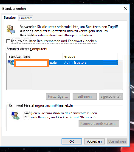

    Was wichtiger war ist die automatische Anmeldung.
    Dafür führt man netplwiz aus und nimmt den Haken weg und bestätigt seine Zugangsdaten.
